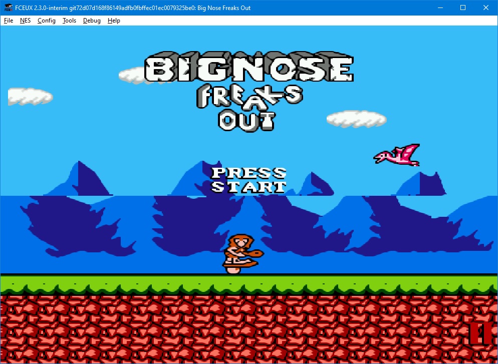

Big Nose Freaks Out и MiG 29 Soviet Fighter идут с искажениями в Dendy Mode. Кто-нибудь может их хакнуть?
236964-0
236966-1
Thanks feos for Dendy mode in FCEUX!! :wow:
Обе игры синхронизируются по DMC. После включения игра определяет регион: NTSC или PAL. Для Dendy игра определяет как PAL, но для Dendy ближе NTSC (не знаю что именно, это к evgs). После исправления "Big Nose Freaks Out" выглядит нормально, а вот "MiG 29" трясёт (при этом PAL тоже плохой в эмуляторе), нужно как-то синхронизировать. В любом случае, вот коды:
Big Nose Freaks Out (Unl) (Aladdin) [!]
Game Genie - AEVUXYEA, HEX - 27FFA:00. CPU $05A2: 00 - NTSC, 80 - PAL.
MiG 29 - Soviet Fighter (Unl) [!]
Game Genie - AEKXOGPA, HEX - ECD9:00. CPU $77: 00 - NTSC, 01 - PAL.
HEX - это смещение для вставки в ром. Может кто-то доделает "MiG 29".

« Ответ #112 : 12 Мая 2021, 09:14:51 »
работает, большое спасибо. я как то заказывал у человека CoolX картридж, так вот он хакнул МИГ, надо найти его контакты, может он поможет.

Евгений скинул ром, можно играть, вот изменения:
HEX - ECD9:00
HEX - 1C514:06
как по мне лучше так:
HEX - ECD9:00
HEX - 1C514:09
« Последнее редактирование: 12 Мая 2021, 16:57:09 от ElectrixX »
У Евгения точнее, я сравнил scanline, на котором происходит запись в $4010 в следующем кадре, получается почти как в NTSC, иногда на один меньше, но может и не влияет.
не спорю, но визуально у него приборка снизу "дрыкается"

Цитата: krzysiobal
I succeded in fixing most of those games just by forcing the check routine to return NTSC when in Dendy Mode.
что он сделал?
  • Сообщений: 5760
FCEUX c Dendy-режимом
« Ответ #118 : 13 Мая 2021, 14:08:42 »
что он сделал?
Как я писал выше, у Codemasters/CAMERICA игр проверка на NTSC и PAL при включении игры, он ставил NTSC для Dendy, мои коды делали тоже самое. Но "Fire Hawk" он не смог исправить, потому что требуется доп. синхронизация, как исправление от Евгения для "MiG 29", который и "Fire Hawk" адаптировал под MMC3, судя по таблице.
Оффлайн evgs
  • Сообщений: 1000
« Ответ #119 : 13 Мая 2021, 14:13:07 »
что он сделал?
Кодемастеровская подпрограмма автодетекта консоли определяла Dendy как PAL. Предполагая, что Vblank после NMI - 70 строк, как в PAL NES.
Но у денди длина Vblank после NMI равна 20 строкам, как у NTSC-приставок.
Плюс постренедер 50 строк, между концом кадра и стартом NMI - для получения суммарной длины Vblank, соответствующей стандарту PAL.
Если подпрограмма автодетекта будет определять Dendy как NTSC, это может помочь.
Несдев-сообществом уже придумана более свежая процедура автодетекта, которая Dendy-тайминг тоже умеет определять.
Некоторые хомбрюшки используют эту программу, чтобы автоматически подстраивать игру под любой из трех режимов:
https://wiki.nesdev.com/w/index.php/Detect_TV_system
