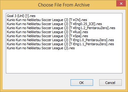

все...трындец всеуху... обернут в упаковку для домохозяек, наберет в весе, а функционал останется тем же. очень жаль((
evgs, если не трудно попроси на гите, что бы добавили возможность растягивать это окно:
237207-0

« Ответ #124 : 20 Мая 2021, 10:29:39 »
Попросил.
В QT-версии, кстати, это окно растягиваемое.

Оффлайн ElectrixX
  • Сообщений: 801
Re: FCEUX c Dendy-режимом
« Ответ #149 : 15 Июня 2021, 20:08:07 »
Кластер красавчик, и изменяемое окно открытия архива сделал и иконку поменял.
« Последнее редактирование: 16 Июня 2021, 14:46:20 от ElectrixX »
