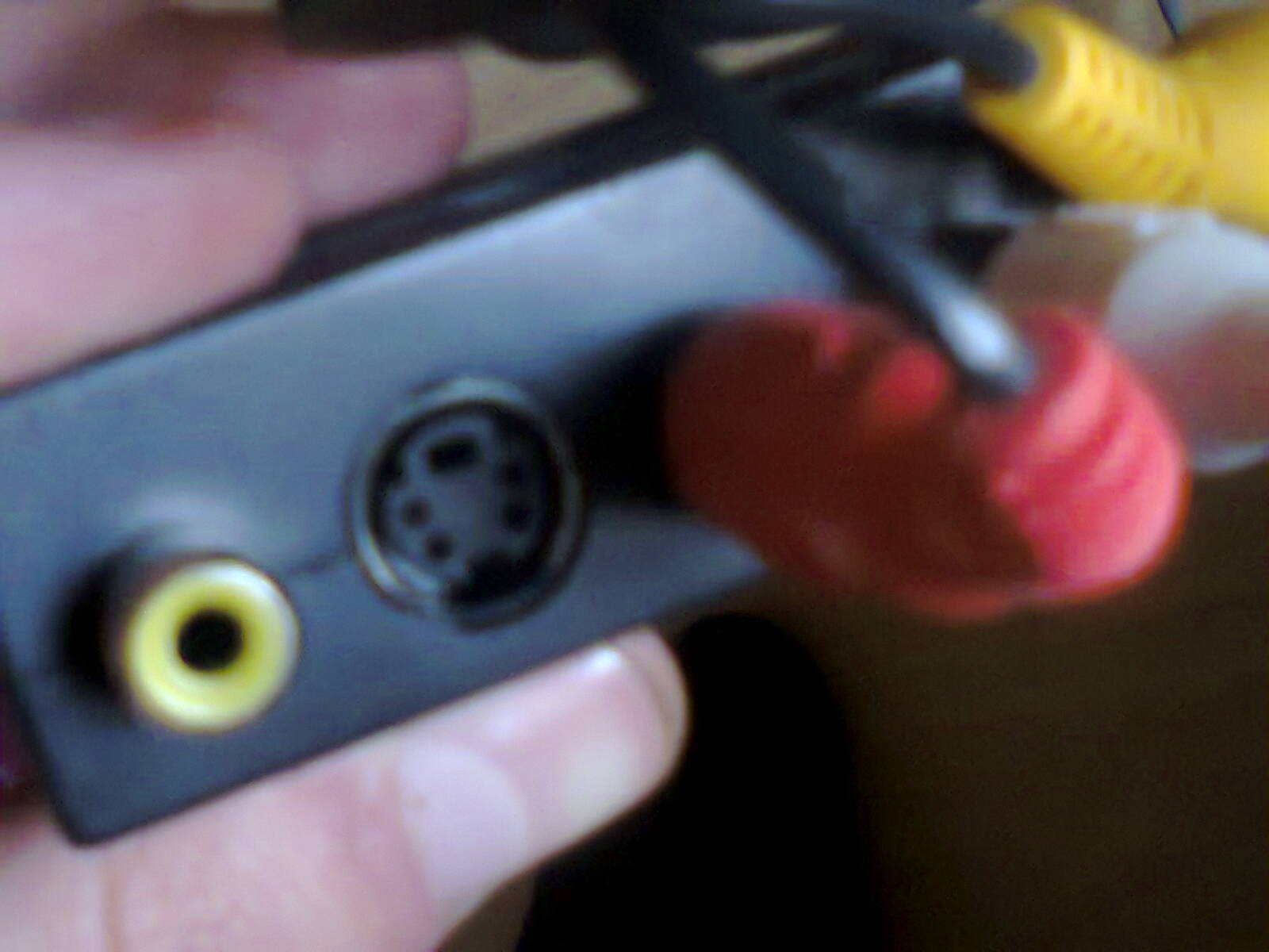

Какой-то задумчивый у тебя ТВ. А желтый колокольчик - это, что не Видео?
Оффлайн Graff1985
  • Сообщений: 30
Re: AV разьем на Сеге
« Ответ #15 : 09 Ноября 2014, 15:17:10 »
Конечно  :lol: Что мешает на этом пятипиновом распаять нормальный AV кабель?  o_0
А куда второй конец кабеля втыкать? Один в приставку, а второй?
ааа... в смысле, колокольчики впаять на втором конце?
« Ответ #18 : 09 Ноября 2014, 15:26:43 »
Типа
