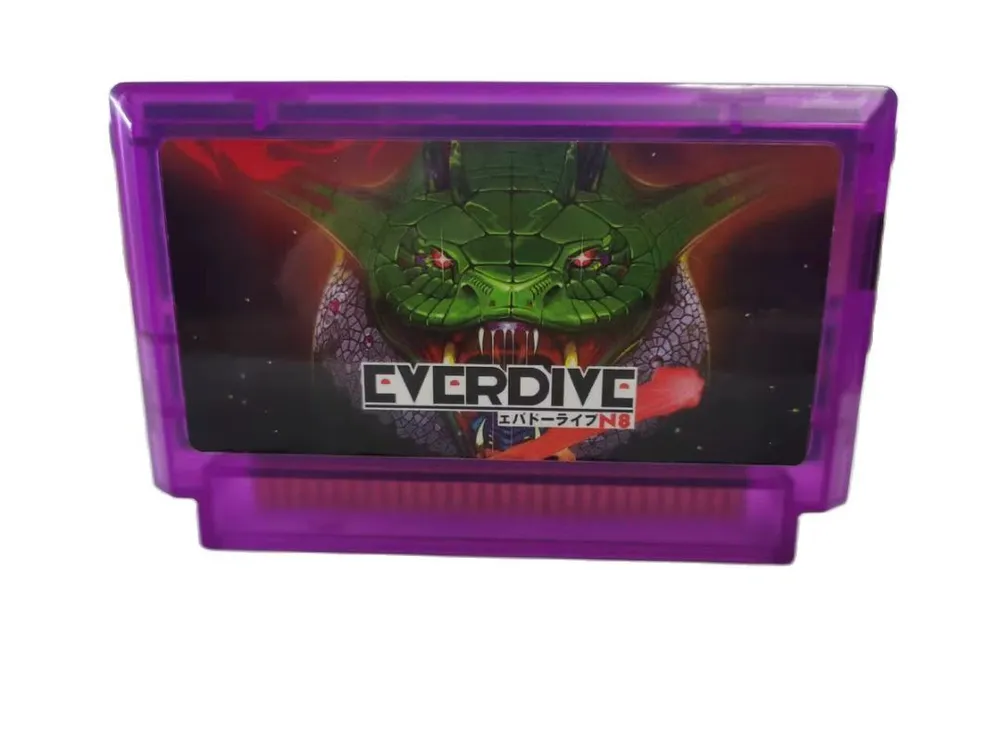

у меня почему-то не запускается игра Armadillo хотя другие игры (например YS III) что на этом же маппере запускается
карик китайский, куплен недавно
карик такой вот
279667-0
Попробуй отключить savestates. Ещё к игре может подключаться устройство в порт расширения, поэтому если у тебя там что-то воткнуто или джои на 4-х человек, то могут быть конфликты.
Нужно исправление для Dendy, взял у него https://evgenykzz2.github.io/CoolX-Lite-web/#!0, приложил оригинал и русскую версию. Выше написали и по ссылке написано, что нельзя вставлять световой пистолет, это из-за поддержки расширения Battle Box для сохранений. Изменения в коде такие (не разбирался):
UPD: Русская версия на emu-land оказалась старой, без перевода экранов при работе с Battle Box, обновил архив.

Sharpnull, спасибо, эти две работают..
