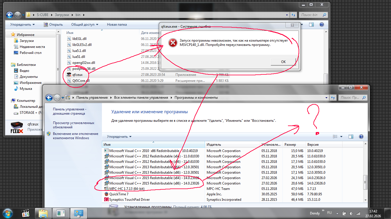

Ребят, Всем Привет!
Как быть?
309624-0

« Ответ #151 : 27 Февраля 2026, 18:42:22 »
Проверял наличие этого файла на диске? Если нет, то закинь. А список установленных приложений не говорит о наличии всех необходимых файлов.

PIXELSOUL, берёте "Microsoft Visual C++ Runtimes AIO" на рутрекере и ставите. Это сборник всех версий.
Вот это интересный вопрос  o_0
Проверю  :thumbup:
Спасибо!
Но странно, почему официально всё не ставится, как надо...  :neznayu:

Возможно, что антивирус тупит и блокирует файл. Или вирус какой-то завелся. Могут быть и такие причины, о которых не догадаешься, если ты не специалист в этом деле.
Кстати, если не знал. Чтобы быстро найти файл, просто вбей его название в строку поиска в проводнике, открыв системный диск.

У тебя версия 2015 устарела. Скачай:
Microsoft Visual C++ 2015 Redistributable – 14.0.24215.0 (x64)
Microsoft Visual C++ 2015 Redistributable – 14.0.24215.0 (x86)
Вот здесь https://www.comss.ru/download/page.php?id=6172.
Отсутствующий файл появился в более новых версиях 2015.
А лучше скачай еще и все версии выше 2015 в одном пакете https://learn.microsoft.com/ru-ru/cpp/windows/latest-supported-vc-redist?view=msvc-170#latest-supported-redistributable-version. Обязательно скачивай x86 и x64. В будущем не будешь париться.
Если качаешь с других сайтов, обязательно проверяй версию (не год).
Если же ничего не помогло, то закинь этот файл вручную. Разрядность должна соответствовать разрядности запускаемого приложения.

Моё почтение Влад!!!  :thumbup: :thumbup: :thumbup:
