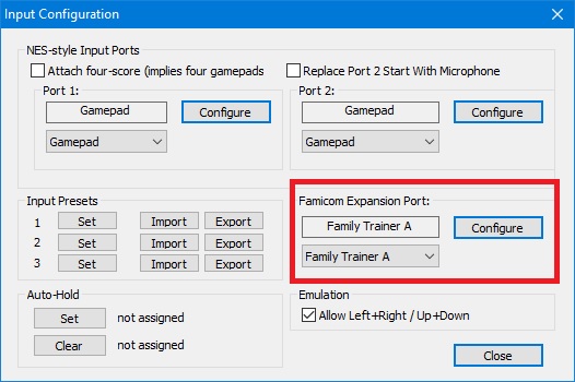

Работает на фсейхе эта штука? В настройках же это Power Pad А? Просто настроил, но в игре не работает.
Игра super mogura tataki

ww, нет, Mesen сразу определяет как Family Trainer. Он также есть в FCEUX. Кстати, в NES 2.0 заголовке есть специальное устройство для этой игры https://wiki.nesdev.com/w/index.php/NES_2.0: $1A     Pokkun Moguraa (Whack-a-Mole Mat and Mallet), но когда установил в роме, то Mesen не определил, но определил NintendulatorNRS (NRS в общем-то и собирает базу для NES 2.0 http://forums.nesdev.com/viewtopic.php?t=19940).
При этом, когда выбираю настройку управлению для Pokkun Moguraa в NintendulatorNRS, то меню от Family Trainer B (сторона B) (UPD: и там правильно). В Mesen по умолчанию сторона B для этой игры, но там нажатия отражены по горизонтали, как будто нужна сторона A.
Nestopia UE тоже эмулирует правильно как устройство Pokkun Moguraa. Похоже для FCEUX и Mesen нужно выбирать Family Trainer A (UPD2: Хотя у A расположение кнопок другое, лучше B с обратными расположением кнопок). Нужно смотреть исходный код NintendulatorNRS и Nestopia UE для проверки различий.
открыл ром и всеух сам подхватил Family Trainer, кнопочки уже самому надо настроить

Sharpnull, да, Family Trainer А норм работает  :) просто первые кнопки (1,5,9) не работают. В общем спасибо  :thumbup:
у меня нифига, может версия более старая

ww, посмотрел исходный код NintendulatorNRS, там копия кода Family Trainer B, отличие только в порядке кнопок по горизонтали, то есть например 1-й ряд:  1 2 3 4 -> 4 3 2 1. Больше никаких различий в эмуляции.
У меня последняя версия https://github.com/TASVideos/fceux, подхватывается если только ром точно как на emu-land, я сначала запускал ром, который отличается заголовком (mirroring). А в Mesen подхватывается, где ром с другим mirroring (Vertical) отличным от FCEUX :facepalm: Плохо, что FCEUX и Mesen проверяют контрольную сумму всего файла, а не PRG + CHR. В базе NES 2.0 у игры Vertical Mirroring, значит FCEUX определят по кривому заголовку, который на emu-land. Нужно будет написать в issues.
UPD: Определяется по PRG+CHR, не заметил, что на emu-land кривой дамп.
