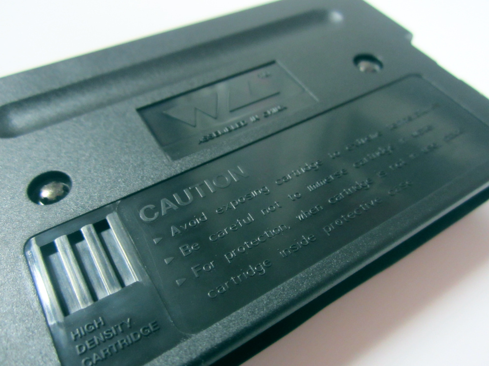

О, тут уже велосипед изобретают! Класс  :lol: Народ, не надо чудить. Если речь про новую форму - лучше всего скопировать классический Фамикомовский картридж. Туда подойдут как оригинальные платки, так и от Денди.
Вон ретро Зона комплектует свои картриджи новыми корпусами НЕС формата. И для Фамикома реально такое замутить. Странно, что никто не сделал до сих пор.
Что касается Сеги, то у Вотермелона и Суперфайтера карики также с новыми корпусами и очень качественные. Значит формы уже существуют
