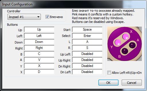

Кроки,можно вопрос?чем переводил эмуляторы?какой прогой?
Resource Hacker или PE Explorer

Спасибо)ещё один вопрос,а почему в программе показано перевелось,а в самом эмуляторе это не перевелось?

Не совсем понял...опиши подробно.

Например,вот.В программе перевелось,а в самом эмуляторе это не переведено,и неважно какой программой.везде так :neznayu:

Это из-за кодировки...даже текст в нех тоже при изменение на рус. какая та шамбала получается.
если честно я уже не помню как с этим боролся и правил...в гугуле забей может что то про это найдёшь. ;)

Переводить программу с исходным кодом через хакерские программы :D

Через HEX меняется, просто нужно выбрать UTF-16.
demon26, у них текст из диалога не используется, а перезаписывается:
#define INPUTCONFIG_TITLE TEXT("Input Configuration")
#define INPUTCONFIG_JPTOGGLE TEXT("Enabled")
Нужно искать через HEX-редактор. Лучше скомпилировать, но у меня одна ошибка при компиляции :)
Для компиляции нужно клонировать репозиторий со всеми модулями:
git clone --recursive https://github.com/snes9xgit/snes9x.gitВ Visual Studio нужно поставить кучу SDK, включая поддержку XP. Или использовать AppVeyor.

Я думаю это слишком будет, пусть лучше hex копает.

Ну вот я же говорю что не помню...оказывается всё просто. ^_^
Компильнуть можно...но если редактится при помощи утилит этот эмуль...то ему наверное так проще.
P.S - Ваще можно проще сделать просто кнопку галки оставить без текста, а текст рядом присобачить...один фиг все на галку мышкой жмут по привычке, а не на текст. <_<

Забыл уточнить, что это для UNICODE/WCHAR сборки, если используется ANSI/однобайтовая, то не знаю что там будет.

Херня будет, которую я показал на скрине сверху.
думал может ещё по простому получится через NotePad++ с плагином НЕХ и ни фига.

Не знаю какую версию вы используете. Нашёл snes9x-1.52-win32.w9x.zip (http://www.s9x-w32.de/dl/win9x/), там однобайтовая (хотя в неиспользуемых ресурсах UTF-16). В HEX-редакторе выставил кодировку win-1251 (Кириллица) и отображается правильно. Наверно зависит от кодировки системы.
Могу ошибаться, но в вашем скриншоте символы похожи на win-1251 -> win-1252, то есть ввели кириллицу, но почему-то кодировка выбрана win-1252. Винда русская?
Попробовал сменить локаль через программу Locale.Emulator (полезно для запуска японских игр), там вместо русского иероглифы на месте моего перевода, как и ожидал.
