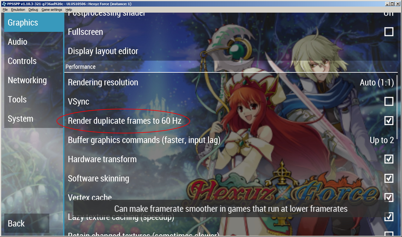

« Ответ #1467 : 10 Августа 2020, 22:00:49 »
Подскажите пожалуйста, можно ли повысить fps до 60 в Metal Slug XX вместо стандартных 30? Так и не нашел решения.  :neznayu: Благодарю.  :)
В последней версии эмулятора (1.10.3) в настройках графики есть опция удвоения FPS. Честных 60, понятное дело, не будет, но обещают более плавный фреймрейт в играх, где частота кадров ниже.
227154-0
  • Сообщений: 5738
PPSSPP - эмулятор PSP
« Ответ #1468 : 11 Августа 2020, 00:46:16 »
Решил проверить, что такого плавного там будет, потому что не понял как рисование лишнего кадра что-то изменит. Описание такое: "Render duplicate frames to 60hz - Can make framerate smoother in games that run at lower framerates".
Коммит с добавлением: https://github.com/hrydgard/ppsspp/pull/12602, там указаны проблемы, которые решаются: Micro Stuttering и Frame Pacing (заикание и неровный шаг, выглядит так https://www.testufo.com/stutter). Сейчас там код другой (Core/HLE/sceDisplay.cpp#L750), но изменения простые, заставляет всегда рисовать кадр, даже если framebuffer не dirty (не "грязный", то есть не изменился), это также неявно происходит с шейдерами требующими 60 FPS.
Я подробно там не читал, но похоже всё сводится к рисованию кадра не в то время (по определению), из-за задержек в эмуляции или из-за нестабильных 30 FPS (< 60 FPS).
Если правильно понял, то отключать эту опцию имеет смысл только ради экономии энергии и только в играх где FPS < 60, если FPS == 60 и экран 60 Hz, то обновления всё равно будут каждый кадр.
Только не удвоения, а дублирования.
Кстати, там на самом деле не 60 FPS, а 59.94 FPS, это учитывается:
// 1.001f to compensate for the classic 59.94 NTSC framerate that the PSP seems to have.
static const double timePerVblank = 1.001f / 60.0f;
