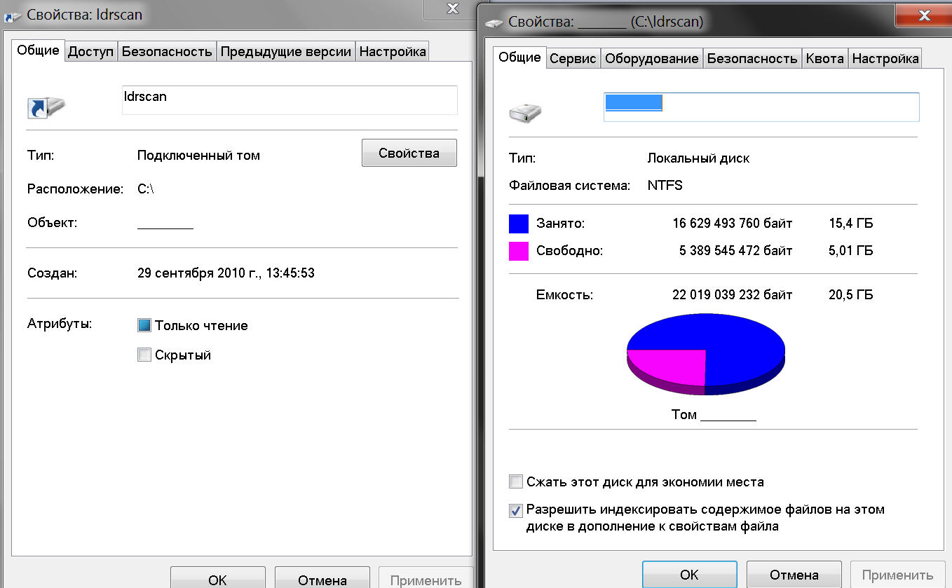

gepar, На скрине моего первого поста видел ярлык? Он откроет папку неразмеченного/скрытого пространства на дисках, где должны отображаться твои данные: документы, проги и т.д.

gepar, Так у тебя нет такого ярлыка? Странно. У меня он открывает диск с системой ХР, который по обычному не виден. Вот скрин, обрати внимание на адресную строку. Или просто попробуй вбить адрес C:\ldrscan
З.Ы.
Не думал, что в этом плане в 8 по-другому. Ярлык должен в автомате появиться на диске С. Я не создавал его.

Этот ярлык был сразу после установки винды. Я эту область превратил в диск. Теперь туда можно двумя путями зайти: через ярлык idrscan или как на отдельный жесткий диск. просто подумал, что у тебя схожая проблема, раз система не видит другие жесткие диски.
Он называется подключенный том. Вот, свойства.
