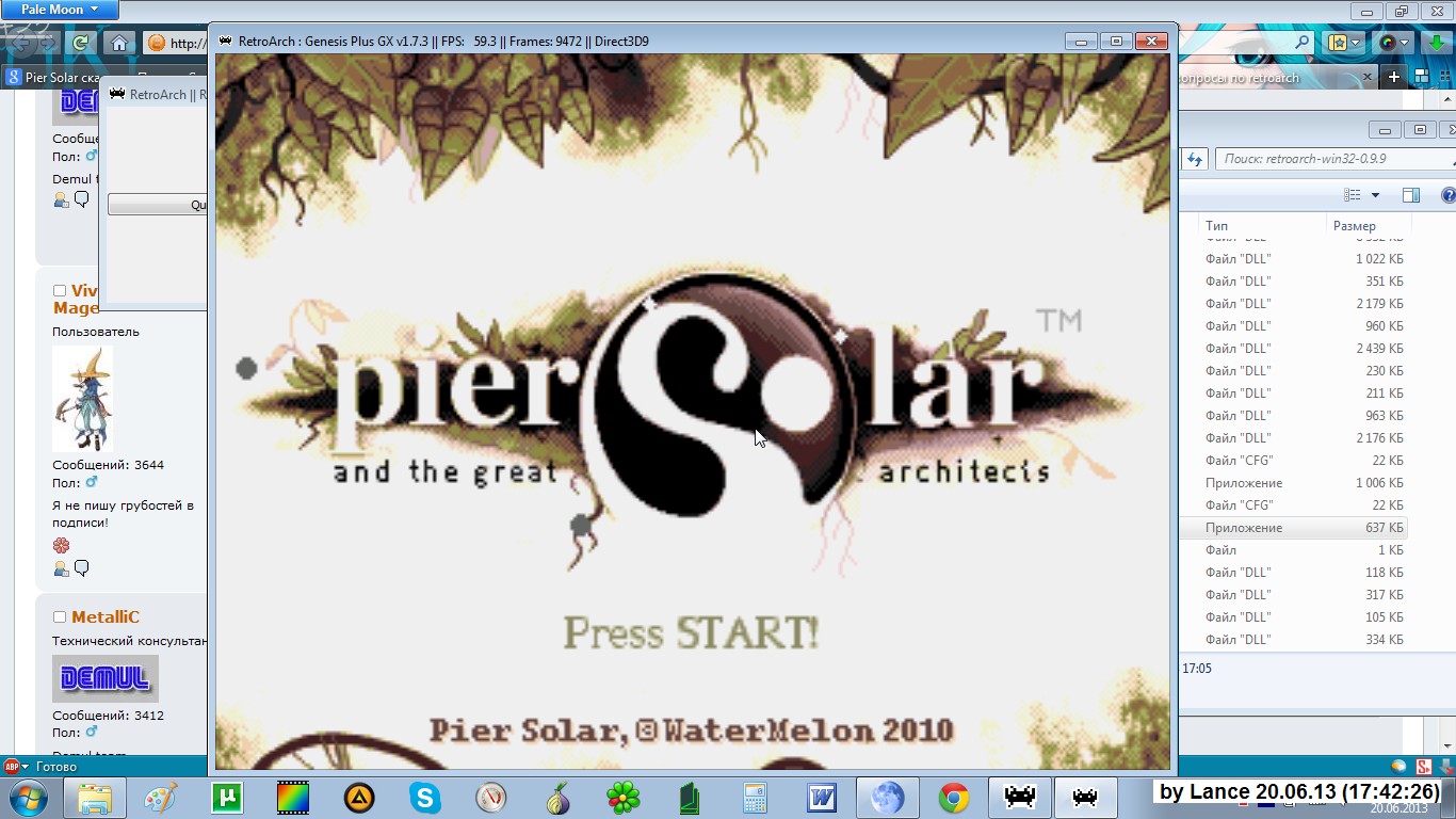

в смысле оболочка retroarch-phoenix ?
попробуй мой компил
