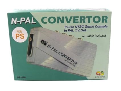

Можно купить конвертер китайский.
Сам брал себе такой ради SCPH-5502 без колор-фикса - работает. Правда, картинка чуток более мыльная, нежели обычно, но я с паяльником не дружу, так что для меня это идеальное решение.
Также сработало и на SCPH-7000, хотя проверял чисто ради интереса, ибо в PAL с его 50 Гц и урезанным экраном не играю)

Конвертер - это громко сказано. На самом деле это просто внешний кодер. То есть берёт из приставки RGB и делает из низ ПАЛ или НТСЦ. То есть в теории он может давать такую же по качеству картинку, что и сама приставка по композиту. Но на практике попадались довольно погано выполненные.
RGB всяко лучше, тем более, что полностью снимает проблему 50 / 60 Гц
Раньше попадались конвертеры композит - композит (было актуально для 3DO). Вот там действительно сначала стоит декодер в RGB, а потом кодер. По качеству картинка была совсем беда :'(

На коробке написано Converter, а там уж извините - не силен в технарьских подробностях :blush:
У меня вот такой
Понятия не имею, из 90-х или более современный, но по корпусу и шнуру видно, что сделано на отвали.
Картинка, как я уже сказал выше, чуть более мыльноватая, чем при обычном color fix - особенно видно по шрифтам. И цвета чуть более кислотные. Само собой, традиционная болячка color fix'ов (хотя на разных моделях этот недуг выглядит по-разному - возможно, дело в кодере или самом методе реализации fix'а) в виде слегка "плывущего" в 60 Гц изображения тоже присутствует.
Но, в целом, ничего криминального - если некому отдать на моддинг и хочется "мыла из 90-х" (у меня вот RGB именно на PS1 вызывает какое-то отторжение - слишком уж эмуляторщиной с непривычки отдает), то вполне нормальное решение)
[PSX] Черно-белое изображение по композиту (SCPH-102C)
« Ответ #14 : 10 Августа 2017, 16:35:00 »
Да, да, один из таких :) Внутри платка с кодером (CXA1145, MC13077 etc), модулятор, куча колокольчиков.
