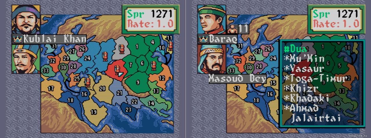

Я ни разу не реверс инженер, но поковырявшись в hex редакторе, пришло небольшое понимание как хранятся данные генералов, их жен, детей, стран
Сегодня наковырял возможность выбора за какого правителя играть, только дети остались от Чингиз Хана.
