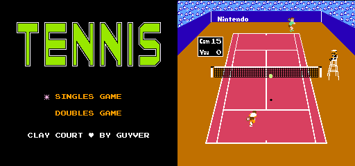

  • Сообщений: 2640
Re: [NES] Хаки на любой вкус
« Ответ #8689 : 10 Февраль 2025, 19:51:16 »
Хак европейской версии Tennis. Изменения: скины первого и второго игрока поменяны местами; на заставке и перед игрой звучит другая музыка; изменён отскок мяча от поля при обычном ударе; изменена палитра логотипа игры и поля.
Актуальная ссылка:  http://famicom.byethost7.com/page.php?Tennis_(E)_Clay_Court_hack
Что хотелось бы поменять, но не получается:
Так как отскок мяча теперь другой, то нужно сделать изменение поведения компьютерных соперников. Нужно сделать так, чтобы они не стояли на месте, ожидая мяч, а пытались подбежать к месту его падения, чтобы сразу ударить, иначе мяч из-за сильного отскока перелетает врагов, и они чаще всего не могут по нему ударить, так как мяч уже находится намного выше них...
Если это кто-то сделает - получится неплохая альтернативная версия игры, теперь приходится намного больше передвигаться по корту, так как ударить мяч теперь можно только в месте его падения (в небольшой зоне)...
« Последнее редактирование: 10 Февраль 2025, 21:43:31 от Guyver(X.B.M.) »
