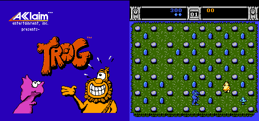

Небольшой хак Trog, в котором динозаврик в самом начале каждого уровня превращается в тираннозавра. То же происходит и после его смерти.
Актуальная ссылка: http://famicom.byethost7.com/page.php?Trog_T-Rex_Hack_(U)
