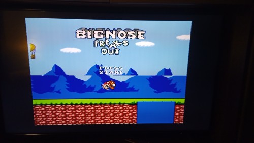

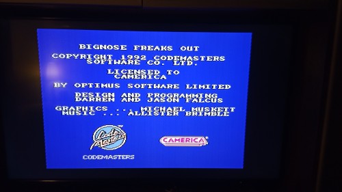

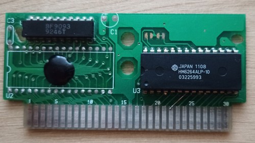

Уважаемые форумчане!
Прошу помощи в определении неисправности и починке картриджа с игрой Big Nose.
Прикрепляю фото самой платы и видеокартинки с нее.
Контакты очистил, пропаял все, что возможно. К чипу под каплей все контакты прозваниваются нормально.
Может ли быть где-то разрыв контакта/ненужная перемычка или все-таки микросхему нужно менять?

« Ответ #1630 : 26 Апреля 2025, 18:59:24 »
Капля не при чем. SRAM на 8КБ побилась.
Re: Ремонт Dendy картриджа
« Ответ #1631 : 26 Апреля 2025, 19:06:57 »
Может. Смотреть сторону CHR.
В прочем да, согласен с предыдущим оратором, сама маркировка "W2464" предполагает, что это перемаркированная отбраковка. В пиратке сплошь и рядом.

« Ответ #1632 : 26 Апреля 2025, 20:34:38 »
Спасибо.
Если же менять микросхему W2464, то какую вместо нее поставить?
И я так понимаю, что нужно тогда будет прошивать образ игры программатором?
« Последнее редактирование: 26 Апреля 2025, 20:45:37 от Paul_3B »
« Ответ #1633 : 26 Апреля 2025, 21:02:00 »
Любое статическое ОЗУ 8х8к. Стандартное промышленное обозначение - 6264. В прочем, у разных производителей обозначение может отличаться.
И да, тут стоит ОЗУ в узком корпусе, но плата допускает установку и в широком.

« Ответ #1636 : 26 Апреля 2025, 22:29:24 »
Нет, сама игра записана в пзу под каплей. Она у тебя рабочая, раз игра запускается. Заменить нужно только статическую память, куда загружается графика. На али можно купить память, но ценник там конский, можно на авито картридж с японской игрой взять (если игра с sram), оттуда выпаять.

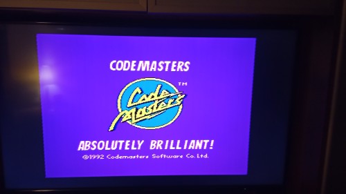

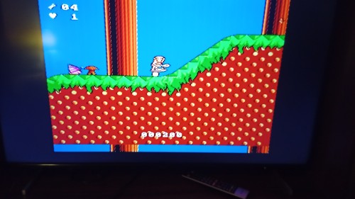

« Ответ #1637 : 09 Мая 2025, 22:46:58 »
Rumata, supremacy
Заменил наконец микросхему памяти на плате (заказывал с Али). Все получилось, описанные дефекты ушли. Спасибо за помощь!
Интересует еще один момент. На 3 фото игры (титульный экран) видно искажение изображения во время движения. Похожий эффект заметен и далее по геймплею (4 фото), хотя и не критично (полоса в нижней части экрана, как бы продолжение верхушки). С чем это связано и возможно ли исправить?
Оффлайн supremacy
  • Сообщений: 2429
« Ответ #1638 : 09 Мая 2025, 23:51:24 »
Я не играл в эту игру, но подозреваю, что это нормальное поведение. Предполагалось, что кинескопный телевизор обрежет верхнюю и нижнюю строку, и этого не будет видно.

« Ответ #1639 : 10 Мая 2025, 10:55:16 »
supremacy,
Судя по всему так и есть. В этой теме аналогичное поведение на эмуляторе в Dendy mode. В одном обзоре также увидел, где запускали на приставке Pegasus. Видимо, баг самой игры
Оффлайн supremacy
  • Сообщений: 2429
« Ответ #1640 : 11 Мая 2025, 20:37:51 »
Эмулятор Fceux в ntsc режиме так же обрезает видимую область (можно поменять в настройках), и об этом нужно помнить, если сравниваешь картинку с реальной приставки. Если играть на современных телевизорах на фамикоме, то эти лишние строки видно. В Metal Gear например, сверху будет мусор. В продвинутых клонах на FPGA тоже можно обрезать видимую область, чтобы не отвлекаться на эти артефакты.

« Ответ #1645 : 01 Июня 2025, 08:19:50 »
Скорее всего особеность воспроизведения европейского PAL рома на  приставке другого региона.
