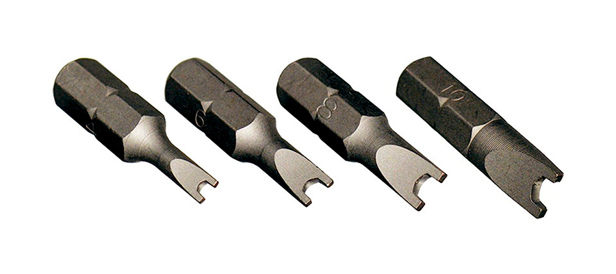

Привет, подскажите пожалуйста чем открутить такой винт в корпусе Сега? Желательно название такой биты, или его только высверливать? Не хотелось бы.

Я вот такой крутил:
А потом закручивал обычный пхилипс. Ибо нефиг выёживаться.

Я вот такой крутил:
Спасибо большое, предполагал что такое что-то надо, но у меня только 8 номер, а он маловат, видимо придётся искать 10ку хз где. Зачем это китайцы так изгалялись закручивая такую штуку, большой вопрос. У вас точно оно такой открутилось? Я волнуюсь что если 10ка не подойдёт то всё. Другие не влезут банально. Какой-то односторонний винт.
UPD. Подскажите пожалуйста название этой биты? А то в магазинах нет, в интернете не понятно как найти. Спасибо.
UPD2. Похоже что и 10я не подойдёт слишком широкая шляпка, вы точно откручивали такой? Засада с этим винтиком блин. Название у битки U10 и т.п. цифра это размер. Пока что ищу сам винт чтобы сравнить с тем что у меня. Фиг выкрутишь.
UPD3. Докладываю, те битки которыми вы открутили они называются spanner или U что вернее не важно, главное они под другой тип винтов, и мой не открутят походу вообще никак :-( Так что остатётся открытым вопрос, как и кто его открутил? Свой я пока так и не нашел винт, чтобы навание было где либо. Такое ощущение что никто его не знает хех.

Kaktuar, понятно, что эти биты не под ту шляпку, но именно такой я и откручивал, ибо не было вариантов. Крупную надо немного подрихтовать напильником, чтобы она в пазы влазила. Я думал ты понял это. Родную биту ты врядли достанешь.
