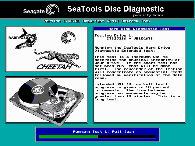

Оффлайн Henty
  • Сообщений: 793
Re: Что делать с битыми секторами на винте?
« Ответ #24 : 10 Апреля 2008, 08:27:35 »
Для Seagate есть что-то подобное?  :?
Любое творчество должно поощряться. Хотя бы вниманием. (с)
« Ответ #25 : 10 Апреля 2008, 09:11:42 »
Облизательно: раз и два.
Конкретно для сигейтов:
« Последнее редактирование: 10 Апреля 2008, 09:23:55 от HardWareMan »
Оффлайн GKill
  • Сообщений: 4187
  • WHO DARES - WINS!
« Ответ #26 : 10 Апреля 2008, 12:12:46 »
Ситулз скачивал, ставил себе. Что-то с наскоку так и не въехал как она работает и что именно надо делать, чтобы было хоршо, как говорится. Посмотрю тогда повнимательнее, ну и ссылки тоже  остальные
