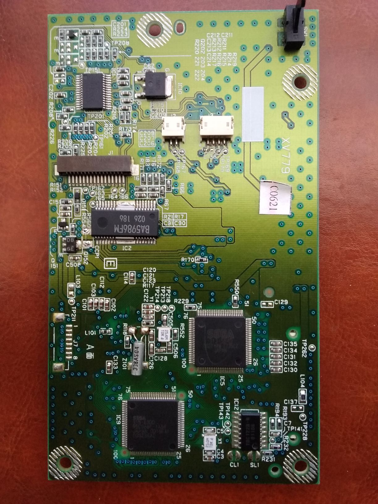

Добрый день.
Ситуация такая была: при нажатии на рычажок крышки дисковода лазер ходит вверх вниз у себя, горит огонек, но моторы шпинделя (15 Ом) и саней (8 Ом) молчат.
Сейчас после следующих манипуляций лазер тоже перестал дергаться, но горит. При том он загорался сразу с начала включения приставки. В само меню приставка входит быстро нормально. Без GDrom платы виснит на логотипе.
А манипуляции были проделаны следующие:
1. Изначально под подозрение попала микросхема BA5986FM (хотя визуальна она была в норме). Заменил. Ситуация не изменилась.
2. Начал смотреть дальше, а точнее щупать пальцем - искать нагрев. И был обнаружен значительный нагрев микросхемы TOSHIBA TC9450AF. Её тоже заменил, не с первого раза, но справился. Теперь она не греется, но моторы все равно молчат.
3. Дальше стал смотреть, набрел снова на эту тему и решил еще раз проверить предохранитель CCP1 и q151. Так вот предохранитель был в обрыве. Не знаю как я его мог не заметь раньше, вроде мерял. Но ладно думаю вот оно счастье, ставлю временную проволочную перемычку - ничего не меняется.
Напряжение с блока питания стабилизировал установкой клинышек в разъемы. Контакты на микросхемах после фена перепроверял. Еще интересная особенность что на разъемах питания моторов J2 J3 напряжение +7В как на красном так и на черном проводе.
И дальше даже не знаю в каком направлении двигаться, хочется все таки починить. Может сможете дать какие либо подсказки к действиям?
Оффлайн Skarfais
  • Сообщений: 1340
Sega Dreamcast - ремонт
« Ответ #642 : 14 Мая 2023, 10:06:27 »
Если  приставка в меню заходит значит видит плату гдром, мотор когда крутишь щелчки есть? шлейф покажи?

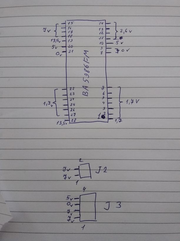

Оффлайн jejicad
  • Сообщений: 5
« Ответ #643 : 14 Мая 2023, 10:53:40 »
Моторы щелчков не издают, при подаче стороннего 5 В напряжения крутят. На моторы повесил 1 Ом резисторы. Шлейф прозванивал - целый.

« Ответ #644 : 14 Мая 2023, 11:10:18 »
Проверяйте микросхему ba5986fm, при коротком она чаще всего горит. На моём дриме такое случилось когда стёрлись щётки моторчика и коротнули друг на друга. А понял вы её уже меняли, ну в таком случае искать обрыв

« Ответ #645 : 16 Мая 2023, 01:19:31 »
Посмотри подаётся ли питание на микросхему. Скорее всего подаётся так как из-за неисправной лого дрима грузилось спустя 30 секунд, но ты проверь. Далее имитируй нажатие концевика и посмотри подаётся ли питание с ба на моторы.

« Ответ #646 : 16 Мая 2023, 15:41:36 »
Сразу хочу пояснить что я новичек в ремонте радиотехники поэтому, возможно буду тупить.
Речь я так понимаю о микросхеме TOSHIBA TC9450AF? А как ее проверить? Даташит я не смог найти в сети. Какие то близкие лапки к первому входу отследил на другой стороне платы и там есть какие то напряжения. Если речь о BA5986FM, то я же выше приложил ее промеры или как то надо по-другому там проверить? Я повесил от мультиметра минус на массу и плюсом проверял все лапки.
При нажатие на концевик на моторы ничего не подается, это если подключить от мультиметра на черный и красный провод на разъем моторов. Повторюсь, для меня непонятно почему если мерять от массы то на черном и красном проводе моторе +7В. Т.е. минус не приходит и соответственно там в общем 0. На BA5986FM тоже с выходов моторов 15-18 на всех +7В. Где минус то??? Или как раз правильная ее работа заключается в том что бы переключать на минус одни из выходов.

« Ответ #647 : 16 Мая 2023, 17:18:04 »
просто воткнув плату гдрома в мать замыкаешь контакты концевика и замеряешь на микросхеме ба подается ли питание на моторы и какие.БА это драйвер.

« Ответ #648 : 17 Мая 2023, 10:23:52 »
Ничего не меняется как стоит на лапках №15-18 +7В так и стоит. Концевик целый так как в меню предупреждение появляется.

« Ответ #649 : 17 Мая 2023, 21:04:49 »
А ты точно тот концевик жмёшь?

« Ответ #650 : 18 Мая 2023, 10:12:41 »
Ну да не тот. Но этот концевик цел на прозвон. И замыкание его тоже не дает никаких изменений.
