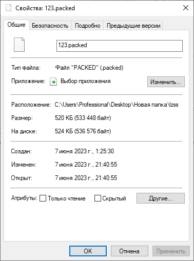

« Ответ #364 : 07 Июнь 2023, 16:51:24 »
Одинаково с моим, я же написал
Я тестил оригинал, не менял ничего в исходниках. ;)
получилось 533 448 байт против 535 034 от ViT, что-то недожал.
Получается что пережал лучше чем у ViT'a.  533 448  < 535 034
я думал у вас медленный
Да, убрал вывод прогресса, скорость осталась прежней. :-\

« Ответ #365 : 07 Июнь 2023, 18:48:13 »
Сейчас адаптировал мой старый медленный алгоритм, но с хорошим сжатием (вроде не предел), получилось 533 448 байт
Хм-м, адаптировал один из своих пакеров под стандарты Дино Кризис. В нём у меня используется оптимальный разбор строки, который я вычитал то ли в какой-то книжке, то ли в методичке.
И получился абсолютно такой же результат.
PS:У меня то сначала результат получился хуже и я, было, уже подумал, что Sharpnull нашёл какой-то более оптимальный код разбора словаря, а так как я уже давно считал, что нашёл самый оптимальный разбор словаря, то стало интересно. Но оказалось, что просто у меня в поиске закралась ошибка, из-за которой функция поиска не находила максимально длинную фразу.
