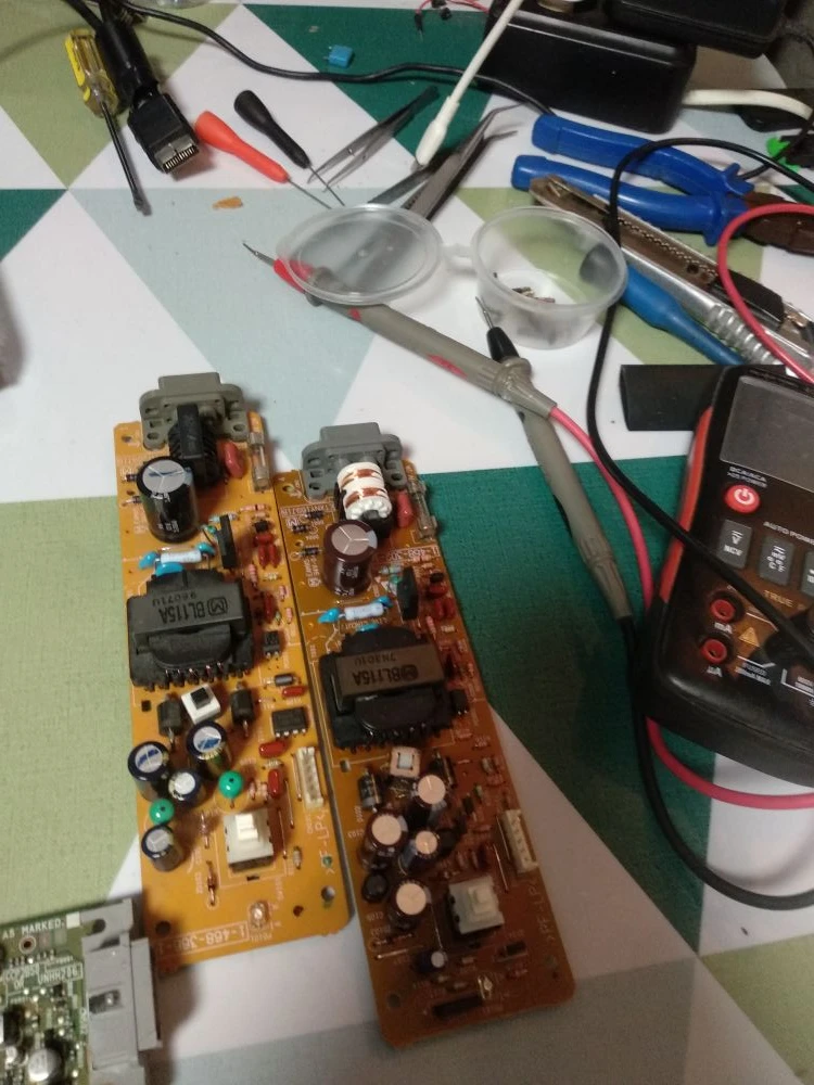

« Ответ #8 : 03 Сентябрь 2025, 12:41:56 »
Доброго всем...! Товарищи что посоветуете ещё заменить в БП(на 100V) PS 1, для переделки на 220v...? Заменил пока что только кондёр  вместо 100мкф./200v., поставил на 22мкф./400v.... Может ещё резики где-то...?
А вообще чем эти БП отличаются на 100 и 220v, визуально они должны отличаться ? А то так на вид вроде походе, ну кроме кондёров... :)
Поставил на полевик ещё и радиатор как тут выше советовал Мегавольт, уже врубил так без лампы, ну вроде всё норм работает, правда через какое-то время полевик нагревается, ну так скажу вроде терпимо... Если будет всё ок как раз наконец-таки у меня будет БП для моей PicoStation, а то уже сколько времени постоянно приходилось брать БП от другой модели консоли... :shifty:

« Ответ #9 : 03 Сентябрь 2025, 13:26:55 »
Всё я уже сам понял... Вот этот резик сам проситься на замену, греется так что немного издаёт запах.. Помощнее его поставить..

« Ответ #10 : 03 Сентябрь 2025, 23:46:55 »
Тут, конечно, надо схему смотреть, а не картинку.
Если сравнивать с ETXNY122E1B
F001  1,6A
R001  470k
C003  47 uF 400V
Q001  FS2KM-16A или 2SK2128
R002, R003  120k
R005, R013 150k
C004  82 pF 1kV
Это я на вскидку перечисляю критичные цепи.
Радиатор на транзисторе не нужен, а вот напряжение важно. В блоках 110 В обычно стоят более низковольтные
Оффлайн Nikolas2021
  • Сообщений: 710
Переделка БП PS1 100в.=>220в.
« Ответ #11 : 04 Сентябрь 2025, 08:37:38 »
По замерам вот так получается, местами значения даже выше(на резиках)...
F001  1,6A-           -      ОК!
R001  470k           -      1 мОм. !
C003  47 uF 400V      - Тут был другой, поставил    22 uF 400V
Q001  FS2KM-16A или 2SK2128 стоит аналогичный-  2SK2125 !
R002, R003  120k     -    R002  145к.      R003  170к.
R005, R013 150k      - эти R005, R013 не нашёл на плате, но есть такие- R006(217 Ом.), R011(147к.) и ещё R004 221 Ом
C004  82 pF 1kV       - 220 pF 1kV.

« Ответ #12 : 09 Декабрь 2025, 09:15:13 »
Поменял два конденсатора, греется транзистор сильно прям, нужно резистор 100килоом добавить между r007 и r003 , и стало прям терпимо и не пышет жаром
В общем лучше 300-400 килоом ставить, но от 100ком уже ощутимо меньше нагрев, начальное смещение на затворе это автогенератора
ух ты пухты какая плата с одной памятью, в общем я накинулся снова на блоки от 550х
и выяснил что первичку транса нужно домотать а лучше новую намотать, трансформатор открытый, так вот на японце толще первичка и сопротивление примерно 1.2 ом а на европе тоньще и 3.3 ом значит витков чутка больше, ну и там кондеры заменить и резистор увеличить до 360кОм на затвор
« Последнее редактирование: Вчера в 01:35:47 от ghostdog3 »

« Ответ #13 : 24 Февраль 2026, 20:19:24 »
тоже три блока надо перевести в 220в
