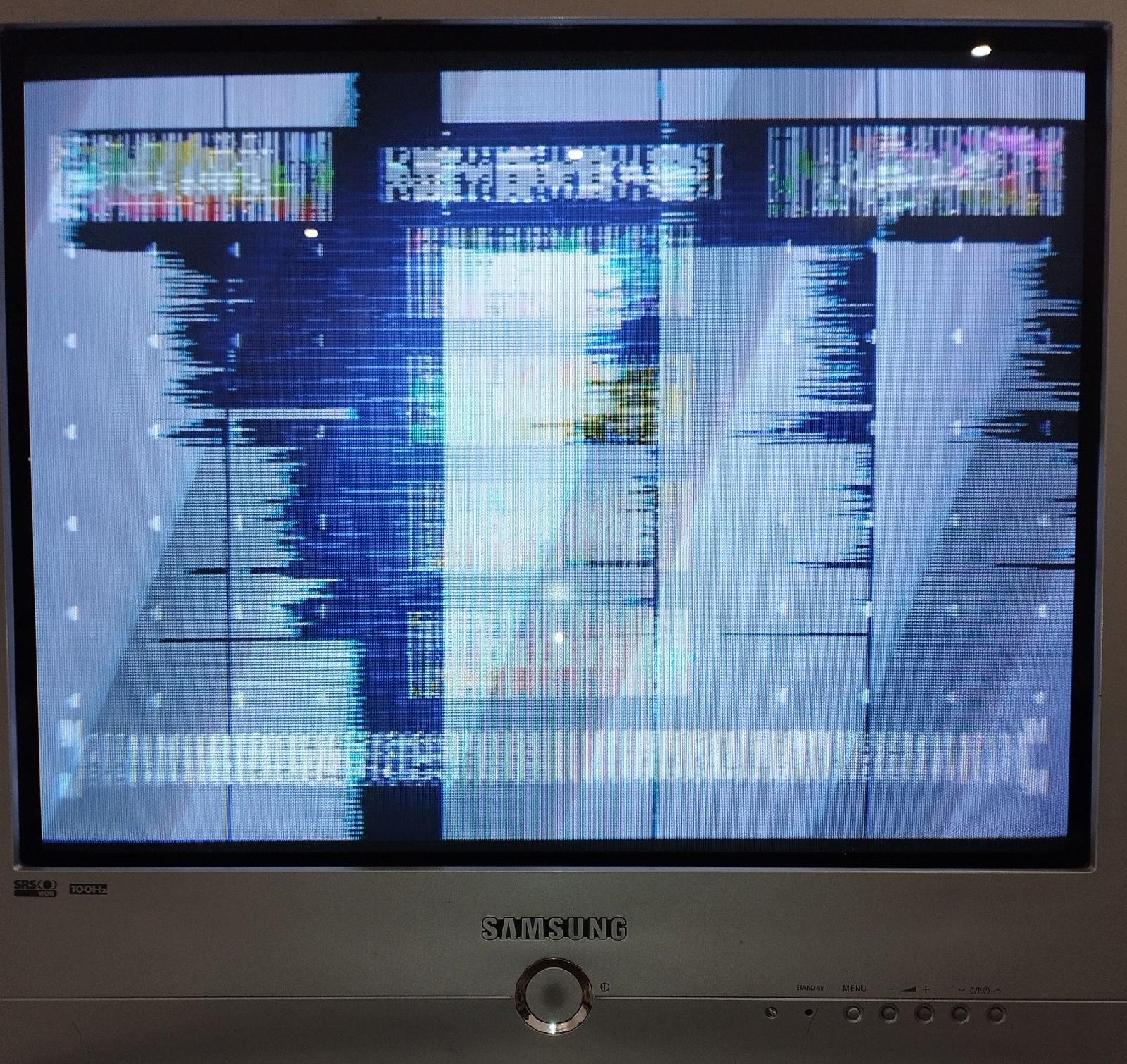

Попалась такая же консолька походу чипованная тем же "мастером". По композиту цвет есть и в пал и в ntsc, а вот по RGB в PAL проблемы с синхрой, экран бьется на несколько частей, в NTSC норм.
На вид все запаяно как в нулевом посте, кварц 4.43.
Что может быть не так и как поправить?
А с синхрой по люма или чистой (c-sync) как ?
По RGB нет ни ПАЛ, ни НТСЦ. Там только 50 / 60 Гц. Если плата "такая же", то 59 Гц для неё родное. "Несколько частей" - это как? По вертикали, по горизонтали или в клеточку?

Тоесть в RGB тактовый генератор вообще не используется?
Оказалось что все нормально с колорфиксом, то я подключал через GBSc и это он евпропейских играх не правильно разрешение включал.
Ргб не использует нтсц. Ему декодер не нужен. Я просто не уловил, как Вы пал и нтсц по ргб пеиеключали))
