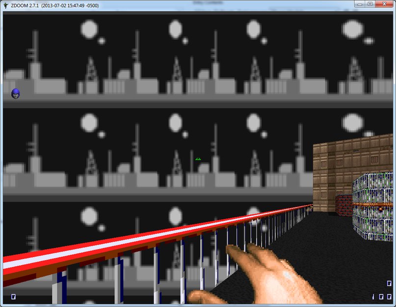

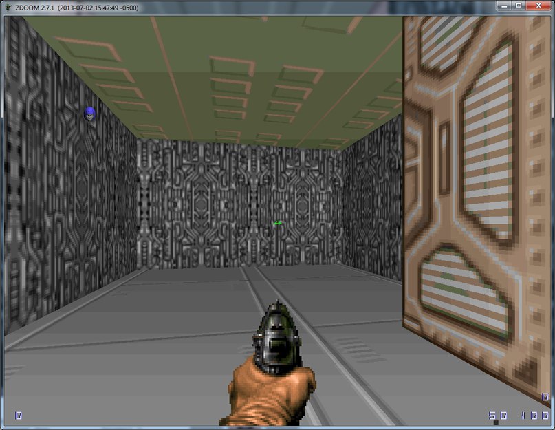

« Ответ #233 : 26 Октябрь 2015, 14:43:36 »
Не подскажите по палитрам в думе? а? :unsure:
А то какую бы текстуру не импортировал, движок преобразует её либо в серые, либо в коричневые оттенки. :wacko:
Возможно ли задать индексацию цветов ближе к исходному виду текстур ? :crazy:
Встречал в некоторых вадах люмпы с названием COLORMAP. Это как-то связано с индексацией цветов ? :surrender:
P.S. Как говорил один стройный, светловолосый, голубоглазый ариец :"поDOOMай ме... целувай ме... "
Оффлайн ALKOSHA
  • Сообщений: 770
  • Кищучнëм по-маленькой?
Re: ПоDooMай!
« Ответ #234 : 26 Октябрь 2015, 21:19:27 »
Вот пример.
Как оно в графическом редакторе (либо в просмотре картинок вообще)
И какое оно становится в движке.
Подозрение, что насыщенность предварительно надо выкручивать чуточку.
