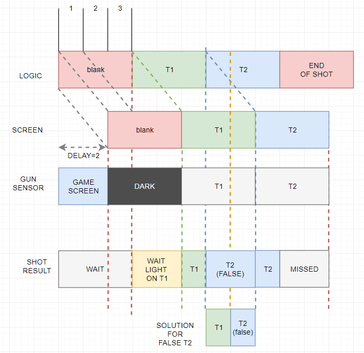

Как оно получилось:
Автокалибровки пока нет. Попробую сделать.
Есть идеи, вопросы?

Оффлайн morskoyzmey
  • Сообщений: 31
Насчёт калибровки... Может, многоигровка, где разные версии под разную задержку?
Сейчас калибровка в главном меню, так что это лишнее.
Игр на пистолет не так много. В теории, можно их все переделать.
В теории да  :D
На основе какого именно рома делал хак?
На основе Duck Hunt (JU) [!].nes
Световой пистолет к компу не подключить просто так.
Без флеш картриджа или кастома не обойтись. Когда работоспособность подтвердят бета тестеры и будет окончательная версия калибровки, карик с этой игрой можно будет приобрести у небезызвестного Руслана.
А пока просьба тем, кто хочет потестировать ROM, написать мне на мыло support[X]neslcdmod.ru.

UPD
Модель LG 42LB679V
Модель самсунга: UE32F5300AK
UPDATE
Добавил автокалибровку! Начальное значение задержки равно половине допустимого (=5).
Для достаточно быстрых телевизоров, у которых есть режим "Игры", калибровка пройдет в сторону уменьшения задержки.
Если запущено на эмуляторе или CRT, то задержка будет = 0 (на CRT правда не проверял).
Если игра от выстрела не запускается, значит нужно вручную накрутить задержку и попробовать снова.
Почему не сделать сразу большую задержку, чтобы автокалибровка сработала для любого телевизора?
Во-первых, большая задержка раздражает :); во-вторых, для больших значений задержки, калибровка может излишне завышать задержку на 1. Лучше вручную найти наилучший вариант. Неточность связана с тем, что отсчет первого кадра не совпадает с началом цикла ожидания света. Видео не снял, потому что фактически ничего не изменилось.
Кто хочет потестить ROM, пишите мне на почту support[X]neslcdmod.ru. Никому не откажу.

  • Сообщений: 2790
Можно вместе с ромом приложить маленькую программку для редактирования этой задержки? Так каждый сможет сделать это сам для своего телевизора. К примеру, записывает версию на флешкарик, проверяет её, если мало/много, то добавляет/убавляет...
Оффлайн morskoyzmey
  • Сообщений: 31
Проще несколько ромов сделать, наверное. Но вообще автокалибровка и сделана, чтобы все настраивалось автоматом. Так что хватит двух версий. Для быстрых телеков с delay=5 и для медленных телеков с delay=9. Да уж, сам сказал что калибровка не точна на больших задержках... В общем нужно больше тестов.
UPD Замечу, что в худшем случае с delay=9 и выстрелом мимо двух уток/тарелок, общее время черного экрана и экрана с целями будет равно 30 кадрам! Это больше половины секунды для PAL :). С такой задержкой во время выстрела можно еще выбирать свою цель)

Оно работает!!! Не ожидал, что смогу поиграть в уток на своём ЖК телике.
На титульном экране кнопкой вверх-вниз изменяется задержка с которой будет считываться фотоэлемент пистолета.
Можно начиная с 1 увеличивать значение задержки всё время стреляя в экран, как только сработает запуск игры, то дальше будут нормально регистрироваться попадания.
У меня заработало с Delay = 3
Лучше всего показал себя новодельный пистолет от Simba's, но у него самый короткий провод, возможно остальные после чистки заработают лучше...
Если версия с автокалибровкой, то достаточно просто выстрелить и оно само настроится. У меня тоже работает с Delay=3. И я с отладочным выводом проверял, автокалибровка также выдает 3.
Оффлайн supremacy
  • Сообщений: 2429
Инструкции не было, я думал оно с  Delay = 5 запускается, поэтому вручную решил поменять.
Вполне играбельно, я пытался нажать на пустом месте, а потом быстро переводить на утку - очень редко получается с задержкой = 3, только если очень близко утка была. Но, в то же время, приходится при нажатии на спуск держать пистолет на цели пока попадание не зафиксируется.

У меня такой вопрос-предложение касательно юзабилити. Чтобы не смущать пользователя интерфейсом.
Что если на экране будет надпись DELAY: AUTO подразумевающая, что автокалибровка включена.
А если стрелками подвигать, то вместо AUTO будет число и это уже будет фиксированное значение при любом способе запуска игры (курок/старт)
Сейчас, если жать на курок, то активируется автокалибровка, начиная с выбранного значения.
А если нажать на старт, то задержка будет равна текущему значению.
 :neznayu:
Для быстрых теликов (Delay<=5) достаточно автокалибровки.
Можно еще в игре на пару секунд выводить значение задержки. Но как-то это лишнее мне кажется.
