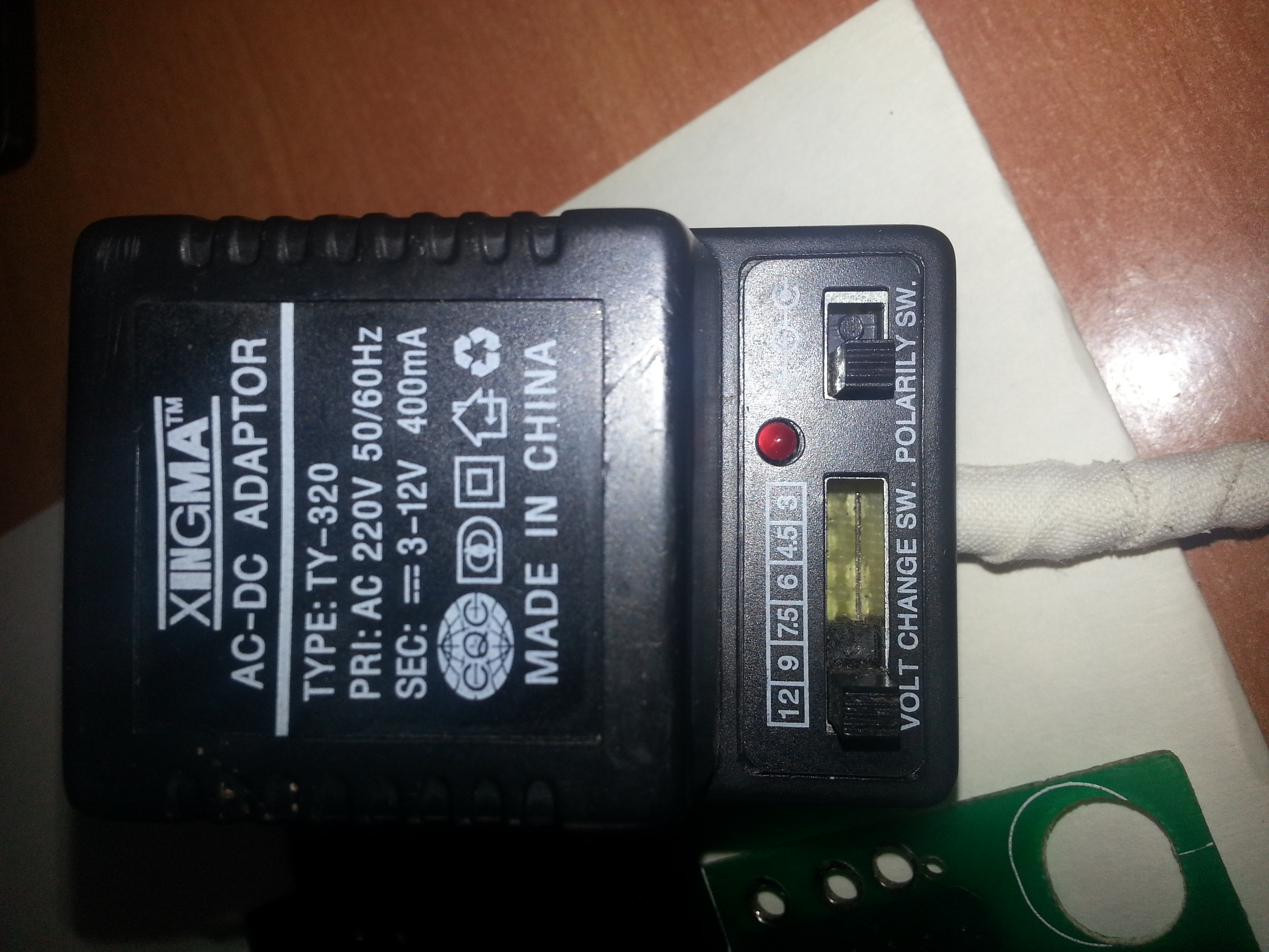

Ещё мой блок мб. не тянет эту сегу? всего лишь 400 mA (последний раз когда запускал (лет 7 назад) блоку жопа пришла приставка вроде работала)

Сеге бывает мало 1200, а ты ей 400 пытаешься дать. По входу конденсатор под замену.

Блок питания в топку, кроме того, если я правильно вижу, полярность не та.
Кондёр можешь просто выкинуть, он там нафиг не нужен, ну или поставить 100 - 200 мкФ
Блок пока ищу. Полярность у меня  - внутри (ближний с слоту катриджа),  + сбоку, так же правильно?
Я говорю про то, что вижу на фото

зн. заказал с али блок  дело было в микроАмперах (сорян xD миллиАмперх) (импульсный) всё работает но теперь слышно гудение и маленькие белые точки пляшут в низу экрана хз в чём дело может кто подскажет (большой кандёр нетрогал)

Да купи ты в ближайшем магазине электротоваров блок питания на 2 ампера!
