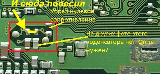

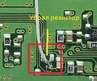

« Ответ #15 : 09 Июля 2017, 13:07:37 »
Выкладываю моё творение.
Замена осциллятора результата не дала  :(
Что делать дальше, ума не приложу.
Ещё вопрос. Как правильно чипануть данную плату если убрать второй осциллятор, чтобы получилось всегда Pal 60?
Все убрал назад, до первоначального состояния. но чип запускает только NTSC. При попытке запустить Pal игру - черный экран.
« Последнее редактирование: 09 Июля 2017, 14:36:47 от Lo6955 »
  • Сообщений: 25589
Периодически пропадает изображение SCPH 1001
« Ответ #16 : 09 Июля 2017, 21:07:33 »
Опаньки! Что, так и был с самого начала?
То есть частота с кварца, в данном случае 4,43, была заведена на вход кодера? Тогда вообще не понятно как оно работало. Объясняю. Видеоконтроллер переключается в ПАЛ / НТСЦ самой игрой. Поэтому при обычной чиповке кодер принудительно переводится в ПАЛ и на вход поднесущей принудительно подаётся 4,43 с чипа (именно по этому чип работает с таким кварцем). При этом поднесущая с платы отключается ( поднимается нога кодера, режется печать и т.п.) Подавать две частоты на вход кодера нельзя ни в коем случае.
Естественно. Ведь как уже сказано в зависимости от региона игры видеоконтроллер переключается в разные режимы. При этом переключается и его вход тактовой частоты. В чём, собственно, и фишка мода с двумя осцилляторами. Если используется только один осциллятор, то следует сделать так:

« Ответ #17 : 09 Июля 2017, 21:49:30 »
Rumata,
подскажи пожалуйста что нужно сделать что бы у меня все заработало. не важно как ( с модом или без ) желательно на пальцах (картинках)
Паять я в состоянии, но вот в схемах не очень разбираюсь  :)
Заранее благодарен.
  • Сообщений: 25589
« Ответ #18 : 09 Июля 2017, 21:54:48 »
Дык а что я только что сделал именно с картинками?  o_0
Ну я не шаман однако. Я изложил основные соображения, дальше пробуй.
Оффлайн Lo6955
  • Сообщений: 28
« Ответ #19 : 09 Июля 2017, 21:56:36 »
Rumata,
если я правильно понял, то нулевое сопротивление переставить в место указанное Вами, а второй осциллятор убрать. Верно?
А чип у меня правильно распаян?
Просто во всх мануалах по чиповке пишут, что ноги кодера нужно отгибать. Но я припаял так как у меня было ( и работало на первой моей приставке, откуда я и выдрал данный чип )
  • Сообщений: 25589
« Ответ #20 : 09 Июля 2017, 22:09:33 »
Мнэ..
Ну повторю ещё раз:
Если ставятся два осциллятора, то подавать сигнал с кварца чипа НЕ НУЖНО.
Если один осциллятор, то сигнал с кварца чипа подаётся на 6 ногу кодера (отключенную от остальной схемы), а 7 нога кодера сажается на землю
Оффлайн Lo6955
  • Сообщений: 28
« Ответ #21 : 09 Июля 2017, 22:36:20 »
Огромное спасибо. УБрал провод от кварца чипа, кажется работает. Продолжаю тетстить.
