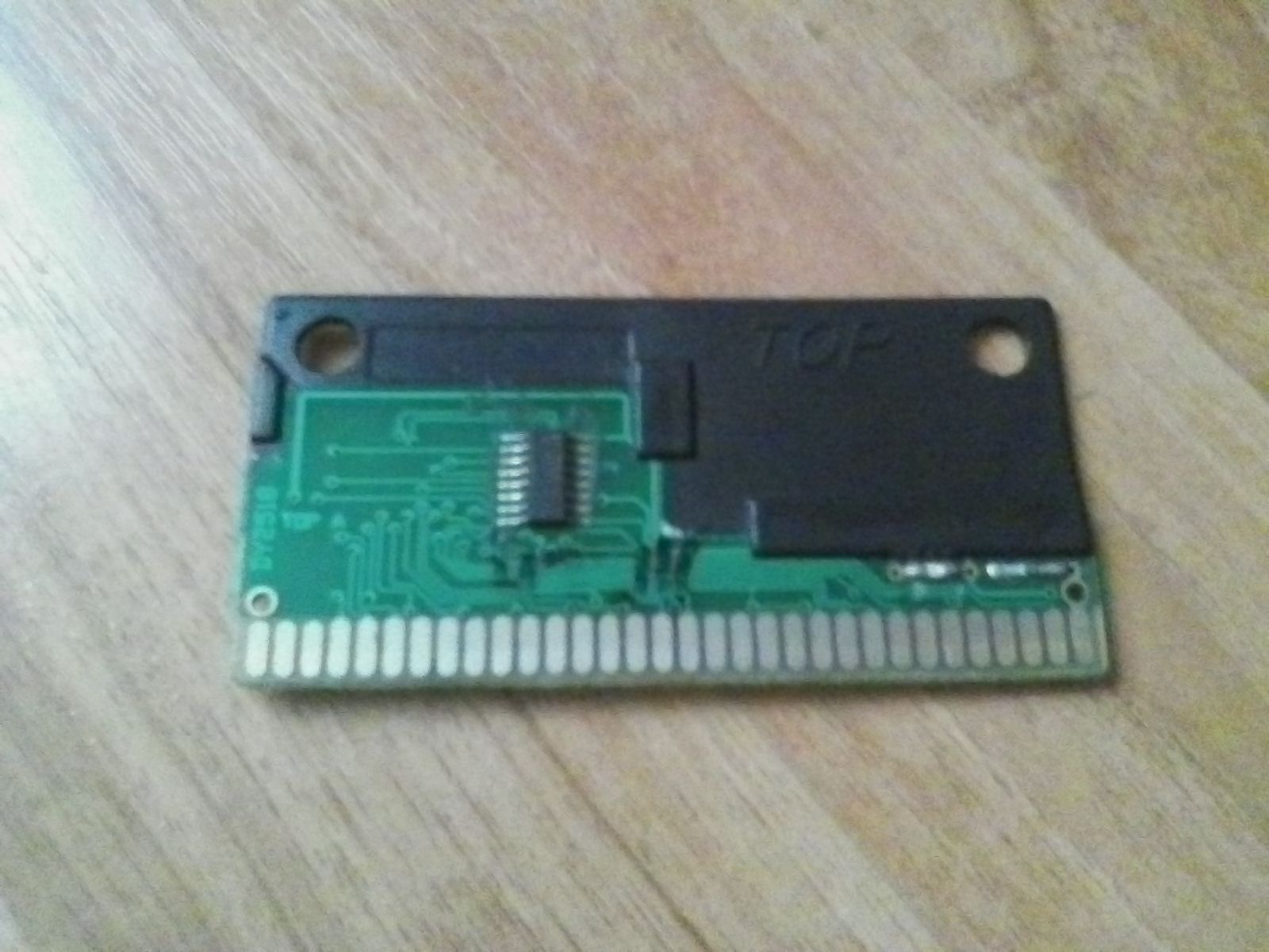

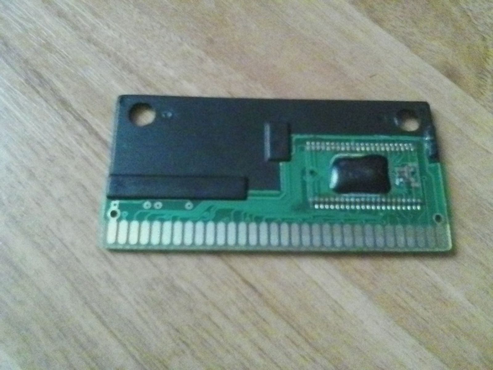

Есть карт 3 в 1 Jurassic Park, ни с того ни сего перестал работать, просто черный экран. Как думаете, можно с ним что то сделать? Или покрасить и выбросить?

« Ответ #5 : 31 Мая 2018, 23:38:00 »
Такой картридж уже восстанавливали, по середине капля удалялась, и запаивалось пару микрух логики на вон те пустые места.

« Ответ #6 : 01 Июня 2018, 07:17:39 »
Очень интересно. А по чем это видно? Следов пайки нет.
Help Ремонт/зачистка картриджей SEGA
« Ответ #7 : 01 Июня 2018, 09:41:21 »
Что должно быть видно и какие следы пайки?
« Ответ #8 : 01 Июня 2018, 11:34:56 »
ElectrixX, Такой != Твой.

« Ответ #9 : 01 Июня 2018, 17:05:29 »
пустые места пустые, или ты про правую каплю?
Оффлайн bgr
  • Сообщений: 618
« Ответ #10 : 01 Июня 2018, 17:11:38 »
ElectrixX, тебе подсказали как уже ремонтировали такой же картридж.
Не говорилось, что именно твой картридж ремонтировали.
Просто рассказали про вариант ремонта)
Ты не въехал)))))
  • Сообщений: 3311
« Ответ #11 : 01 Июня 2018, 17:40:10 »
Не используй оператор языка си на тех, кто его никогда не щупал.
Следов пайки нет.
Кстати есть. И флюс есть, кисточкой мазали и паяли походу руками.

ElectrixX, короче, вот в этой теме колега реанимировал, делай так же.

ElectrixX, тебе всего то нада найти диодик(4148), резюк с маркировкой 102, конденсаторчик и пара микрух 74LS32 и 74LS273

SAMael, с микрухами как раз то и проблема((

нашел микрухи в дип корпусе, аналоги, к555ир35 и к555лл1. скажите какая максимальная длина проводов может быть, что бы микрухи припаять?

Победа! Заработало! Сначала запустил, опять черный экран, продырявил каплю, запустилось долгожданное меню, все игры работают.
SAMael, Nikooone, спасибо большое!

Отличненько, осталось в корпус карика все вснуть и порядок, может со временем и найдётся микрушки в нужных soic корпусах то перепаяешь)))

В корпус все влезло нормально. Да, микрушки, если найду то конечно перепаяю, со временем. Главное что работает! Еще раз спасибо!
