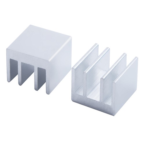

А если на горячий видеочип приклеить маленький радиатор
303986-0
там многого то не надо
или это не канон?
или это не канон?
Я думал над этим. Но я хочу чтобы чип меньше греелся. А потом приклеить радиатор чтобы было пушка :cool:
