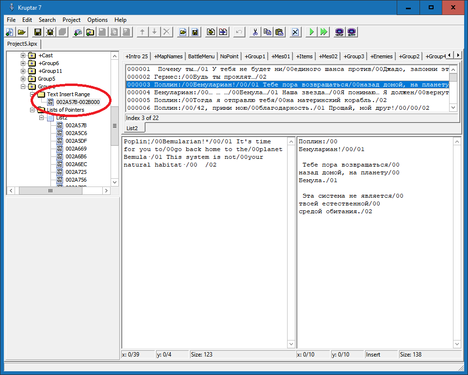

Здравствуйте. При переводе через круптар при вставке текста он вставляется не туда, куда надо (вроде в старые адреса), хотя я при переводе адреса при вставке менял. Вот скриншот.
  • Сообщений: 2835
[GB] Перевод на русский Final Fantasy Legend
« Ответ #41 : 16 Мая 2025, 17:36:27 »
Ну, видно же, что "диапазон адресов" у тебя пустой. Ставь туда диапазон, в который хочешь вставить текст.
Или... ты что... без пойнтеров переводишь? 0_0
« Последнее редактирование: 16 Мая 2025, 17:43:34 от Guyver(X.B.M.) »
Оффлайн Егор_М
  • Сообщений: 106
« Ответ #42 : 16 Мая 2025, 17:43:30 »
Guyver(X.B.M.), диапазоны адресов у меня есть. Или нужно обязательно в графу "Диапазоны адресов" вставлять адреса? Я думал, что это просто обыкновенный список адресов. А поинтеры у меня есть же в листе List1. Или ты что-то другое имеешь ввиду?
  • Сообщений: 2835
« Ответ #43 : 16 Мая 2025, 17:44:00 »
Я картинку перезалил... И выделил, что нужно сделать, чтобы текст вставлялся по нужному адресу...
Оффлайн Егор_М
  • Сообщений: 106
« Ответ #44 : 16 Мая 2025, 17:47:31 »
Guyver(X.B.M.), а с поинтерами что у меня не так?
  • Сообщений: 2835
« Ответ #45 : 16 Мая 2025, 17:53:47 »
А я откуда знаю, я что - Ванга? Обычно если текст так вставляется, то просто пойнтеры не подключены, размер их равен нулю, смещение тоже и текст просто вынимается и вставляется на старое место... :neznayu:
Я так делаю, если перевожу текст всяких меню, не требующих расширения... Ну или если весь текст в игре выглядит так:
*****фраза 1****************************
*****фраза 2****************************
*****фраза 3****************************
Где * - это пустое место...
« Последнее редактирование: 16 Мая 2025, 18:00:33 от Guyver(X.B.M.) »

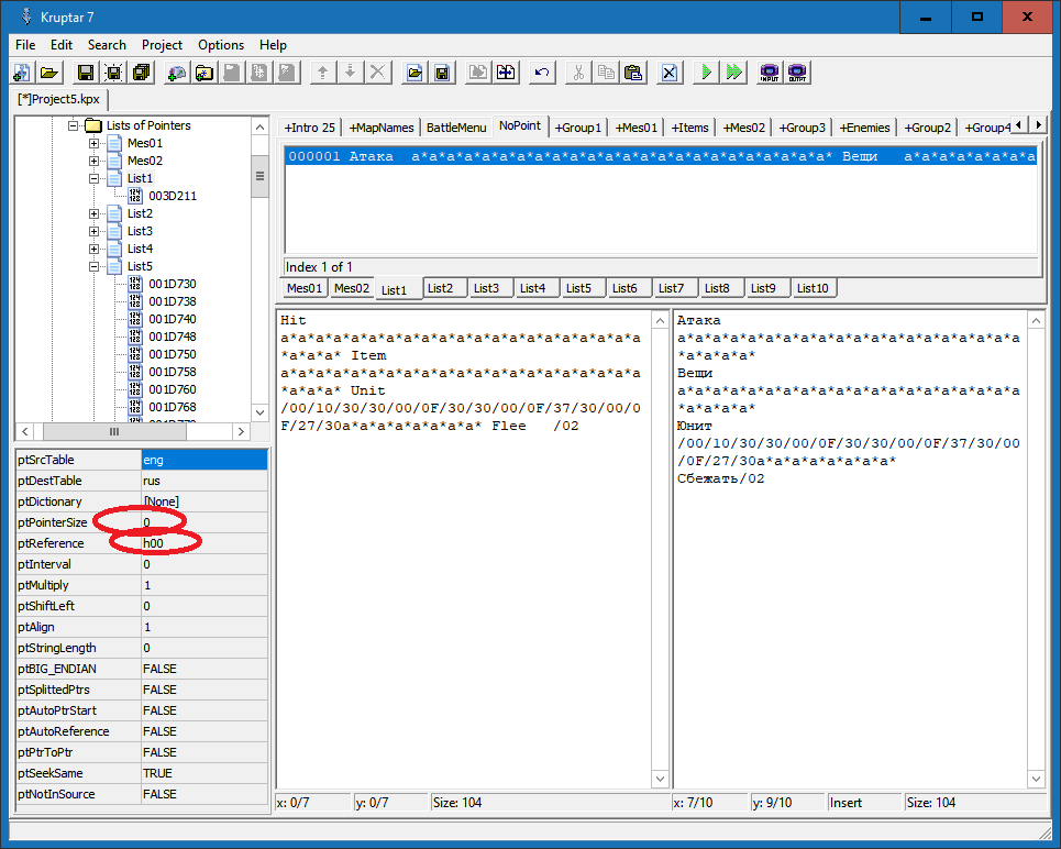

Оффлайн Егор_М
  • Сообщений: 106
« Ответ #46 : 16 Мая 2025, 17:59:36 »
Guyver(X.B.M.), по моему скриншоту же видно, что я вынимал текст из hB505(pnScrPtrPos=hB505) и вставлял в новый адрес h23500(ptDesPtrPos=h23500).
  • Сообщений: 2835
« Ответ #47 : 16 Мая 2025, 18:01:48 »
По твоему скриншоту видно, что у тебя пустой диапазон адресов :lol: Исправь это - и всё должно заработать...
Оффлайн Егор_М
  • Сообщений: 106
« Ответ #48 : 16 Мая 2025, 18:18:54 »
Guyver(X.B.M.), после добавления диапазона адресов текст вставился туда, куда надо( через hex-редактор проверил), но в игре он перестал нормально отображаться.
  • Сообщений: 2835
« Ответ #49 : 16 Мая 2025, 18:21:48 »
Без проекта остаётся только гадать :neznayu:
Скидывай весь проект (с ромами), с круптаром и его библиотеками...
При вынимании текста ты указывал размер пойнтера и смещение? По идее, этого должно хватить...
« Последнее редактирование: 16 Мая 2025, 18:29:24 от Guyver(X.B.M.) »

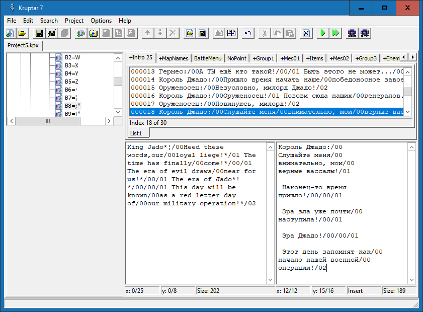

По круптаровскому проекту.
1. Символы в таблице не должны повторяться! Если у тебя уже есть точка (A0=.), то ещё одна точка должна иметь уже другой символ (A1=*) или любой другой символ ASCI и некоторые из ASCII, если ты делаешь проект не в юникоде. К примеру, символ "·". Иначе при вставке спецсимволов, находящихся среди текста, будут большие проблемы при их якобы одинаковом виде.
Можно одинаковые внешне символы задавать двумя символами, к примеру:
8F=A
90=A%
91=A^
92=A&
93=A№
Естественно при этом отдельно символы % ^ & № задавать не следует, так как они будут работать только в паре с нужной буквой... Но их можно использовать и в других парах:
97=B%
98=C%
99=D%
2. Русская таблица должна содержать в себе ВСЕ символы из английской + русские буквы. Т.е. просто к английской таблице ты добавляешь русские буквы/слова, не убирая английские, тогда игра не будет зависать при частичной вставке текста, когда у тебя он переведён ещё не весь.
3. Зачем переносы строк задавать ещё и в таблице символов, причём одним и тем же символом разные байты?
Я вообще символы переноса по разным причинам не использую (так как всё равно авторасставление переносов мне мешает, когда в начале текста и его конце ещё спецсимволы есть разные, получается трудно считать длину строки и можно вылезти за рамки с текстом) и форматирую текст в окне перевода вручную, но это каждый решает, кому как удобнее...
Т.е. если не задавать символы переноса вообще, то можно визуально форматировать текст перевода как тебе будет удобно. Будет очень наглядно и текст будет намного проще восприниматься. В данном скриншоте у меня длина строки может быть не больше 25 символов, и при таком форматировании текста легко её не превышать. При автопереносе если перед фразой будут какие-то служебные символы, это будет сделать сложнее... А в моей игре полно целых групп спецсимволов в разных местах текста...
« Последнее редактирование: 17 Мая 2025, 03:34:12 от Guyver(X.B.M.) »

  • Сообщений: 2835
« Ответ #54 : 17 Мая 2025, 02:58:40 »
Именно так... Когда вынул текст - смотришь окна перевода и оригинала. И у них должны соответствовать размеры (size), если ты текст ещё не переводил. Если всё везде соответствует, значит с символами в таблицах ты не ошибся и всё задал верно.
