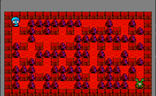

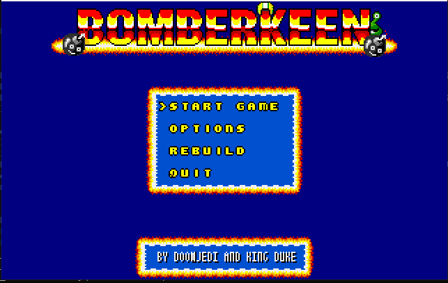

Хочу рассказать вам про мой проект (в оригинале - с 2013ого) "BomberKeen".
Это не мод оригинальный игры а fangame во вселенной Commander Keen.
Это геймплей "Bomberman"а переделанный на Вселенную Commander Keen (и её известных модов - особенно трилогию неофициальных Keen 7- Keen 9).
Персонажи, миры...уже почти 60 играбельных персонажей, много миров.
Поддержка до 4ёх игроков (!) - два на клаве + два на геймпадах.
Поддержка кастомных персонажей (и возможностью "просканировать" их прямиком в игру из sub-папки, не меняя код вообще).
Все ресурсы просты в замене, в каком то смысле это целый движок.
Сделано на Turbo C++, досовском.
Пока она в статусе "альфа" хоть и в каком то смысле уже бета. Полностью играбельна.

Стоит в заголовке написать, что игра для DOS. Для меня странно, что вы добавили кучу персонажей, но геймплей на базовом уровне: режим только между игроками, два базовых усиления. Т. е. сначала стоит сделать интересную игру со своими особенностями, а потом уже строгать доп. контент.
У вас сейчас, когда ставишь две бомбы подряд (в ряд: блок блок бомба_1 бомба_2), первая пробивает блок, детонирует 2-я бомба, но она уже не пробивает дальний блок, это не круто. Если зажать одну кнопку направления, а потом другую (влево или вправо от текущего направления), то не во все стороны идёт по новой, мало кто обращает внимание на этом и мне писали недавно об этом в реализации Battle City MD, но там я специально не делал.
Ну, сразу видно что главный инициатор проекта (я) -  спрайтер а не программист  :blush:
А так (кроме этого что автор проекта - с графическим скилом/уклоном) причины 3-4...
1. Ограничения ДОСа, просто тупо мало памяти (так программер говорит), так чтоб ещё игрался в нормальном framerate на ДОСе, включая чистый ДОС.
Но мы думаем как развивать, обсуждаем дополнительные powerups. Это ещё на конечный релиз, а формально вообще Альфа.
2. Нормальный очень крутой ДОС-программер присоединился к проекту относительно недавно, до этого своими силами (и уже многое очень исправил и добавил), а в коде я...далёк от желаемого уровня/скила.
3. Программер имеет ограниченный доступ в интернет, так что диалог он личками где то раз в неделю-две. А персонажей пока могу пилить сколько успею :)
4. База с которой начали - какой то код на испанском фиг знаю откуда который я сохранил на компе с 90ых. "Spagetty Code" который много пришлось исправлять и переделовать - перед тем как идти вперёд. Тоже задержало. Реструктурализация кода ,тем более не нашего в оригинале.
Скажу программеру.
