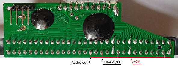

Кстати в новоделах со встроенными играми бывают вот такие приколы:
2 выхода картриджа тупо посажены на питание. Чем это грозит надеюсь объяснять не надо. Так что даже если флешкарик и работает - не факт что это надолго.
