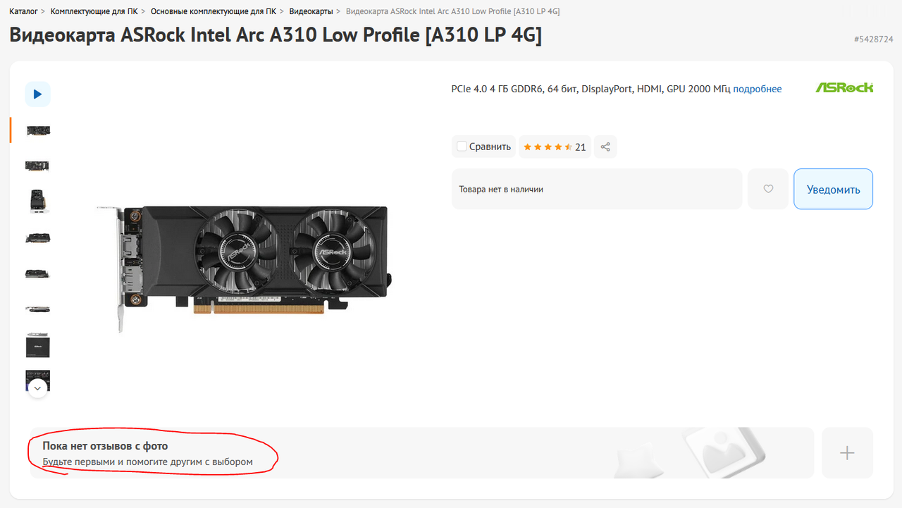

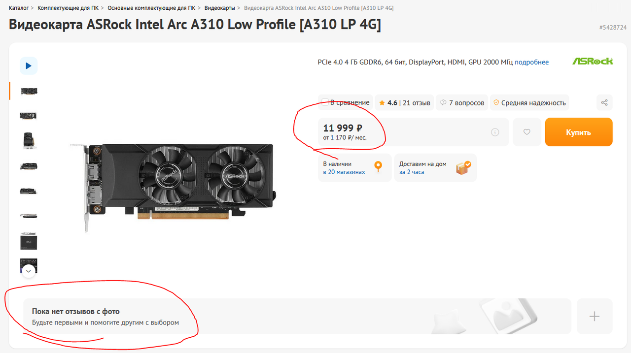

а другой породистый UGREEN на 3М
один в один коммент с ДНС ASRock Intel Arc A310 Low Profile.реальный покупатель?
samsung oddysey g6 32( пропадает изображение)
« Ответ #44 : 09 Января 2025, 10:55:59 »
Что такое ASRock Intel Arc A310 Low Profile?
Поискал. Русский ДНС:
Наш новоиспечённый ДНС:
В какой мультивселенной ты живёшь?
  • Сообщений: 2183
« Ответ #45 : 09 Января 2025, 11:05:46 »
Нужна проскролить вныз.
Нет отзывов с фото, а отзывы без фото есть.
Поддерживает hdr, но нужно подбирать кабель - у меня на момент установки был под рукой только hdmi 1.4, с ним 4k/30Hz, и цвета были какие-то блёклые. Взял ugreen 2.1, с ним всё взлетело без доп кручений параметров.
Re: samsung oddysey g6 32( пропадает изображение)
« Ответ #46 : 09 Января 2025, 15:00:18 »
щербаков5, окай, но где же:
один в один коммент
А то, что Ugreen действительно делает качественные кабели не добавляет "реальности" покупателю.
PS А ещё заметил, что в РК нет такой карты?
  • Сообщений: 6583
« Ответ #47 : 09 Января 2025, 16:27:56 »
HardWareMan, дк,читал отзывы и вспомнил этот твой про животворящий Югрин,думал может ты и писал мало ли.Отсутствие карты о чем говорит?Разобрали,никому не нужна,не завозили вообще?
С самого открытия ассортимент у нас сильно скуднее вашего. Некоторые позиции принципиально не завозились (мониторил - знаю).
