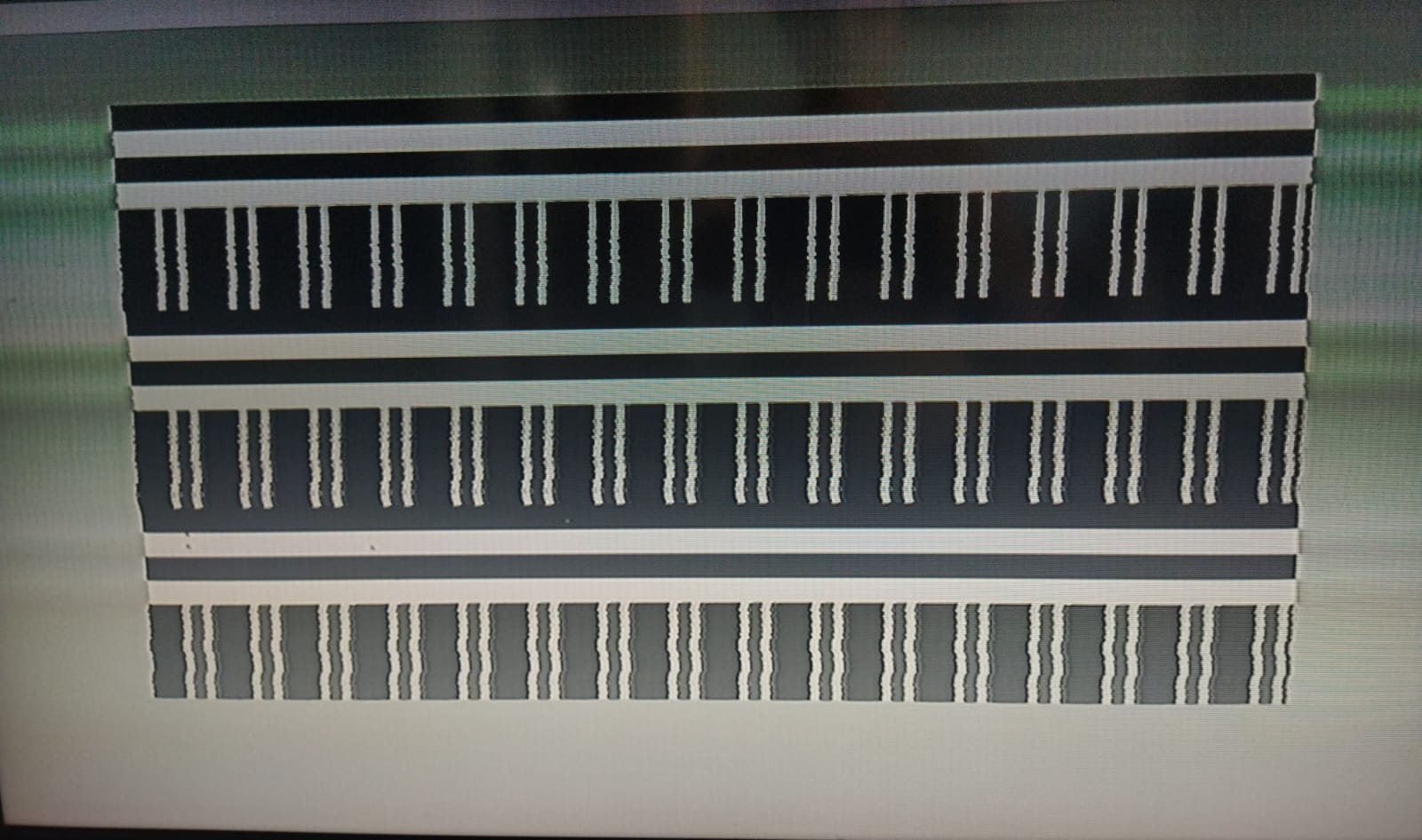

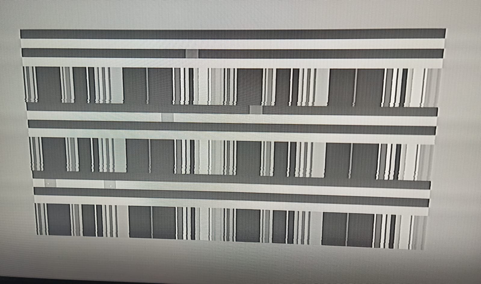

Недавно собрал Ленинград-2 и сделал переходник со спектрума на скарт.
Подключив (ПЗУ и проц вставлены) на телевизоре вот такое изображение:
279936-0
Иногда такое:
279938-1
Что это может быть и как это лечить?
Помогите починить ZX Spectrum
« Ответ #1 : 23 Августа 2024, 17:50:35 »
Как обычно: или где-то нет соединения или где-то лишнее.  Так что для начала тщательный осмотр монтажа.
Тест запустить.
Оффлайн kkii

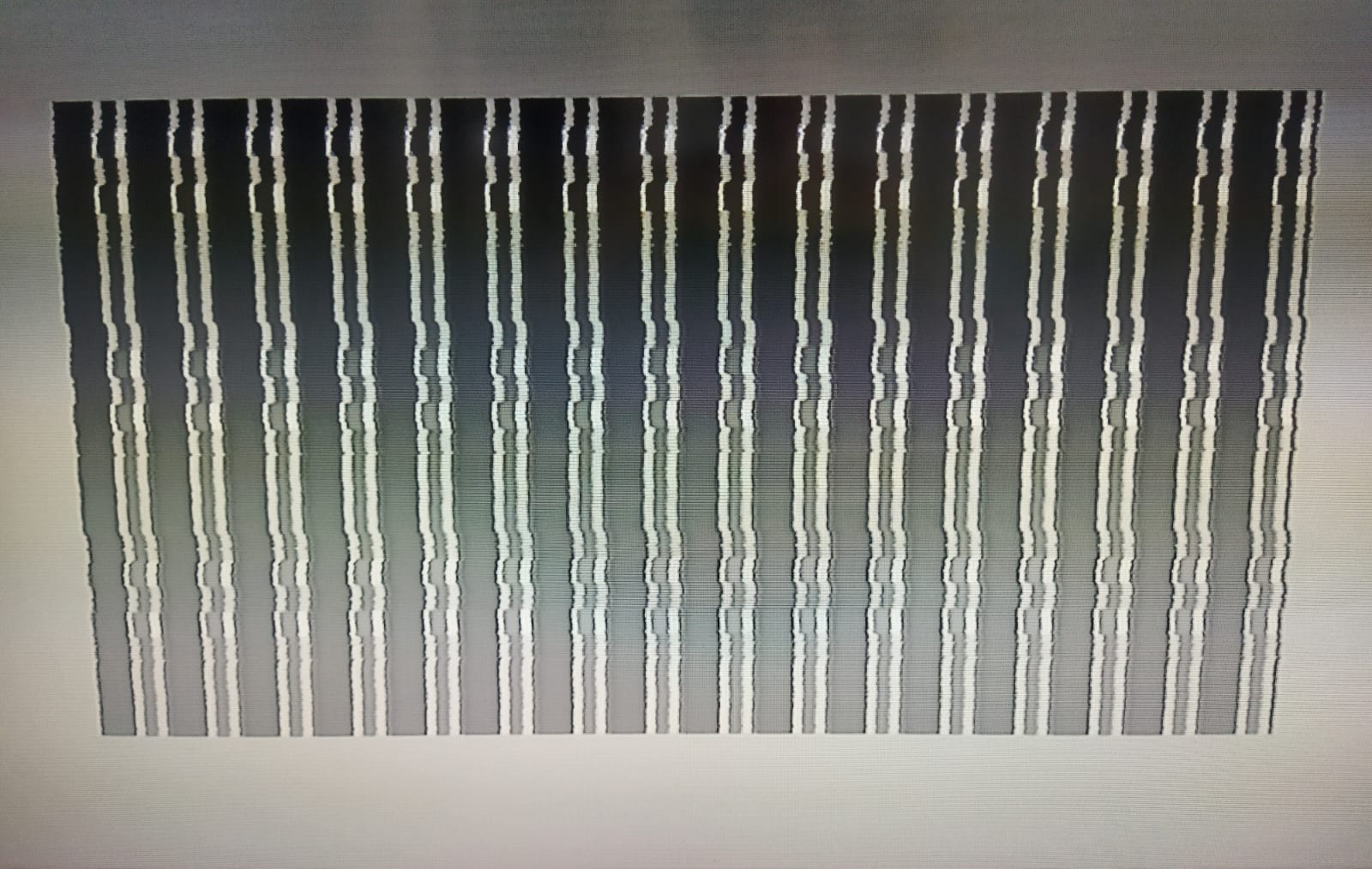

« Ответ #6 : 27 Августа 2024, 15:55:36 »
Вот фото:
С ПЗУ
280158-0
Без ПЗУ
280160-1
Без ПЗУ (иногда исчезают полосы)
280162-2
« Ответ #7 : 27 Августа 2024, 17:01:46 »
