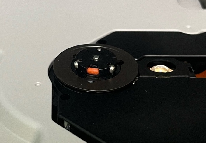

Осмотри внимательно шпиндель,нет ли трещины от отверстия центрального вала. Может,конечно,так на фото это выглядит,но сдаётся,что шпиндель просел.
Шпиндель крутиться легко,без подкусываний. На вал ничего не намотано.
Если это не шпиндель то придётся внутрь лезть и замерять сопротивление на потенциометре,что к шлейфу лазера припаян

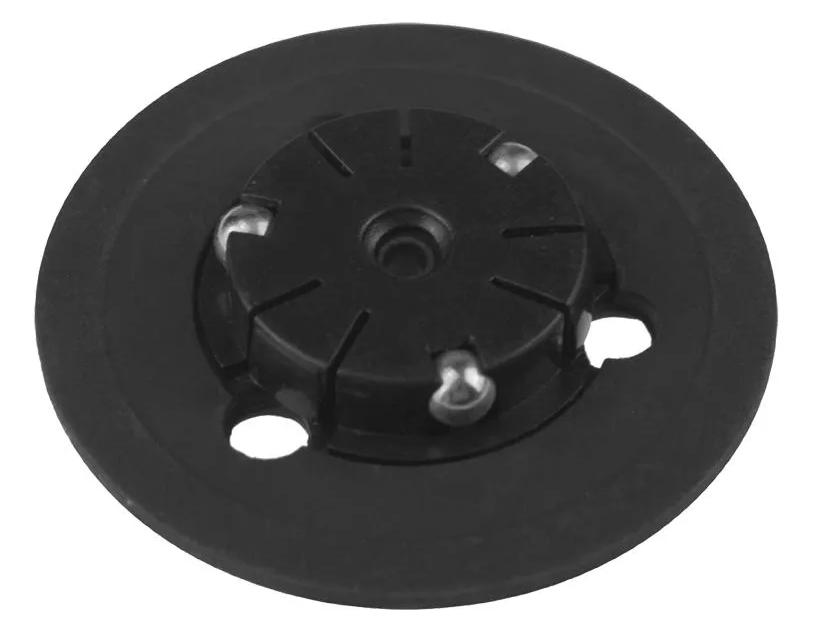

Эм...
Я напомню, как он должен выглядеть:
Оффлайн Gameszzz
  • Сообщений: 4595
HardWareMan,
Этот одиноко отломаный демпферный лепесток у 90% шпинделей оригинальных.
Просадка шпинделя,вплоть до начала касания кожуха оптики сильно не сказывается на качестве чтения лицух,ну а дальше шум трения будет хорошо слышен.
Вот именно. Нет центровка => радиальные биения. Помноженные на неравномерность CAV из-за износа двигателя (а особенно - его щёток) сразу помножает на 0 читабельность дисков. Если мотор "рокочет" при работе то ему хана, даже если приставка пока ещё читает диски.
