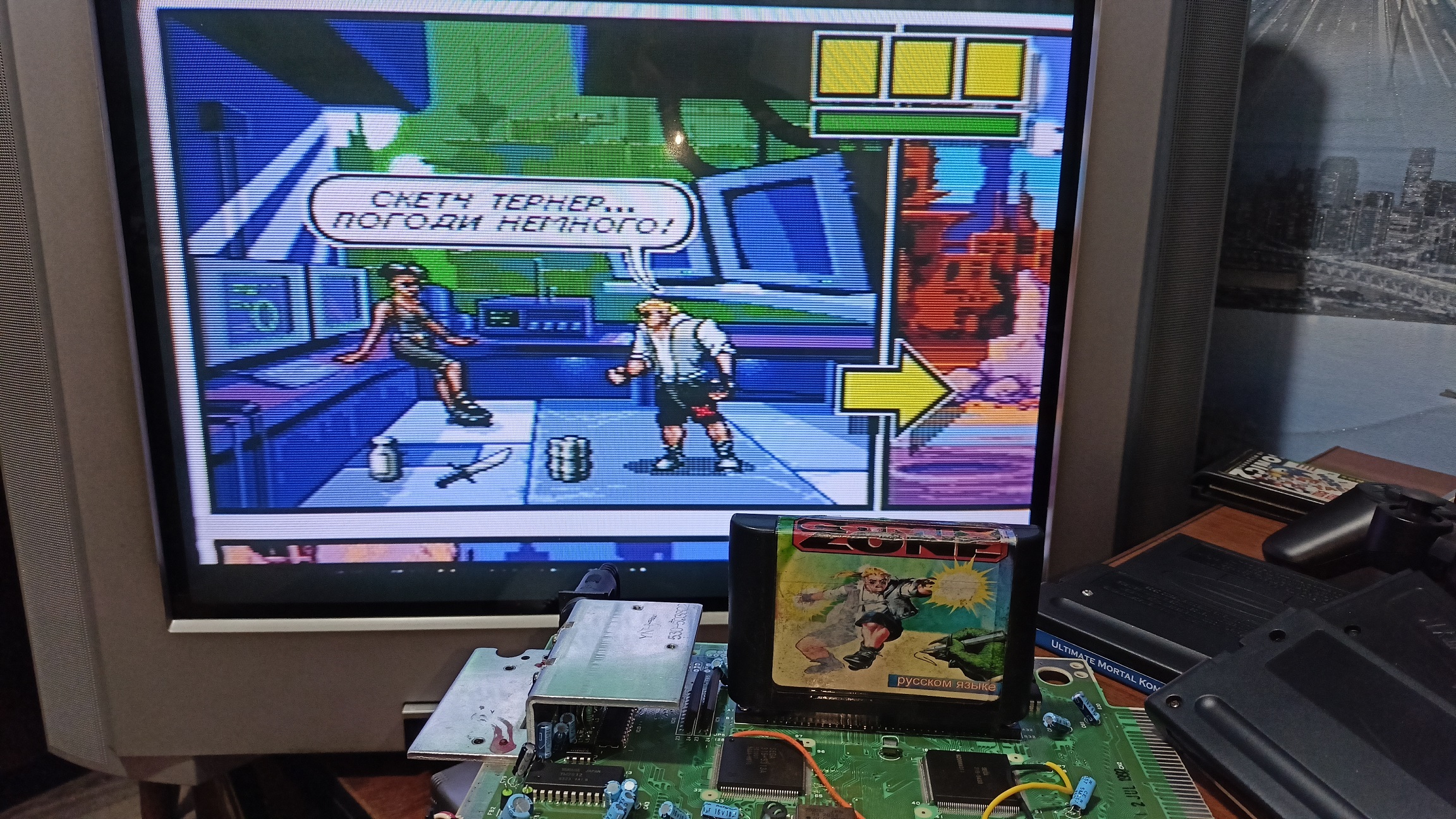

Оффлайн AlexZ
  • Сообщений: 374
Тени в играх на Sega Mega Drive 2
« Ответ #99 : 16 Февраля 2024, 06:34:16 »
Этот же чип оказался вполне себе сопоставим по изображению с оригинальным мд2.
Нет, дело не в чипе, там цветность меняется размыканием/замыканием 3-й ноги чипа, P/N , вот в режиме N  цвета не блеклые на любом 801, моему телевизору пофиг тоже это было, цвета стали типа насыщеннее, но у кого-то получается цветовая каша, тут наверное кварц надо менять то-же по хорошему. Даже не менять, там разводка есть под второй.

Оффлайн AlexZ
  • Сообщений: 374
« Ответ #101 : 16 Февраля 2024, 10:21:16 »
3 ногу на землю - они как были блеклыми, так и остались.
Они с завода замкнуты по умолчанию, надо смотреть где, необязательно в указанном месте кстати, мне попадались с виду похожие платы, но на землю 3 и 4 ноги замыкаются не в этом месте, а непосредственно возле SM 801 :neznayu: но то что цветность меняется - могу даже записать отрывок как это происходит :)
Собственно вот видео, разрыв 3 ноги:
« Последнее редактирование: 16 Февраля 2024, 10:35:55 от AlexZ »

Оффлайн AlexZ
  • Сообщений: 374
« Ответ #104 : 16 Февраля 2024, 17:00:43 »
тень под скетчем в полосочку,
я это увидел кстати когда прочитал тут на форуме, до этого  внимания на эти тени никогда не обращал даже :D
