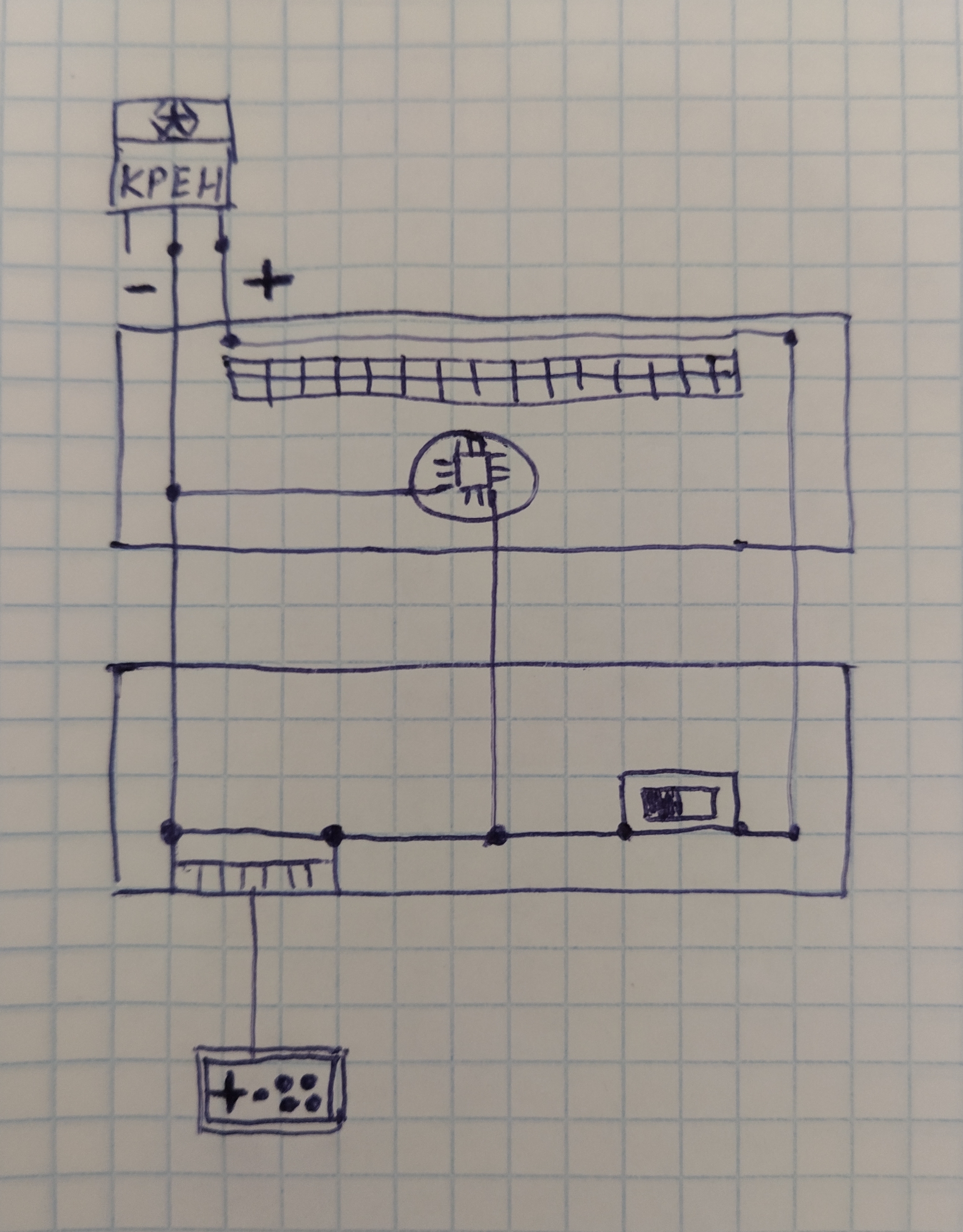

где случился обход кнопки?
Сам что-ли случился? :D смотри там где паял, ктож знает чего ты там наделал. Где-то перемкнул. Примерная схема питания для понимания.
