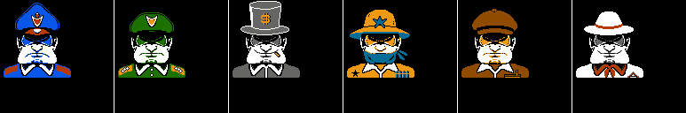

Из любопытства подогнал под 8х8 тайлов, и под 8 цветов Фамикомовской палитры:
Чтобы обойти ограничения 3 цвета на тайл, можно основную часть персонажа рисовать тайлами фона (помечены белым), а еще одну, небольшую часть, тайлами спрайтов (помеченны фиолетовым). Итого при зеркалирование на персонажа уходит 20 таило фона, и конкретно на этого, 7 тайлов спрайтов. С 3 палитрами по 3 цвета на тайлах фона и спрайтов, и по одной палитре остаётся свободных.
Попробовал экспортировать в NES Screen Tool, и выяснил, что палитру можно назначать только на 2 х 2 тайла, то есть на область 16 х 16 пикселей… Ещё одна особенность=геморрой которую нужно учитывать при создании графики для нес.

Тайная полиция/армия/торговцы/партизаны/рабочие/помещики
Можно вообще сделать вот как. Делаем фоном каркас человека, он будет общий для всех групп. А прочие плюшки (шапка, шевроны, погоны и прочее) накладываем спрайтами. Тогда можно легко сделать лицевую анимацию, например, имея вариант злого и доброго лица, а также варианты движения рта для имитации разговора.
Размер 64*64 пикселя (8*8 тайлов) будет оптимальным.

Ну и как она целиком выглядит
С учетом симметрии можно выводить спрайтами с зеркальным отражением. Тогда потребуется в 2 раза меньше тайлов, и можно даже в один набор уместить всех персонажей. Ну а доп элементы (очки и прочее) можно вывести фоном. Еще надо посмотреть какие части будут повторяться у разных персонажей.

Так а он кем будет? Я же нарисовал помещика уже... Если взять его - то он будет похож на рабочего, которого я нарисовал... Я иду в поход суток на двое, вернусь (если) - размещу его и самого диктатора.
Помещиком и будет. А то получается все однотипные, одни крестьяне выделяются. Рабочего, кстати, тоже можно чуть модифицировать. Я бы у него убрал очки, можно лицо сделать худощавым (а то какие-то они упитанные), добавить щетину. Наверное, форма лица для рабочего лучше подойдет от партизан, только без маски.
  • Сообщений: 2763
Армия и партизаны набираются из крестьян (рабочих) и у них должны быть лица одного типа. Армейцы, по лору, тоже не богатые. Полиция, помещики (торговцы) - это вражины пролетариата, у них лица другого типа, более откормленные. Рабочий должен быть в очках, иначе стружка в глаза попадёт. Как он на станках будет вкалывать? :lol: Партизан в очках и платке - чтобы его не вычислила тайная полиция. А у крестьянина нет денег на очки...

Ну судя по картинке армеец явно не рядовой, а какой-то офицер, так что откормленная ряха вполне годится. Рабочему тогда надо взять форму лица у партизан (только без маски), ну и щетину добавить на лицо. А вот помещика, конечно, хотелось бы того, что на обложке. Хотя бы для сохранения аутентичности оригинала.

несколько вариантов рабочих с глазами от нейронки
пара адаптированных вариантов из них
