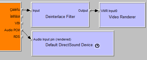

Поскольку это стандартный фильтр DirectShow, он должен работать с любым софтом, позволяющим добавить в граф произвольный фильтр. Использование через GraphEdit граф выглядит так:

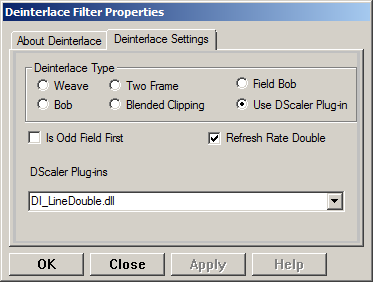

Настройки:
Плагины:
DI_LineDouble.dll - деинтерлейсинг с разбиением "расчески" на 2 отдельных кадра;
DI_OddOnlyFF.dll, DI_EvenOnlyFF.dll - то же, что и выше, но оставляет только четные или только нечетные строки;
DI_StereoHS.dll - преобразует "расческу" в стереопару, позволяя воспроизводить стереоизображение в играх, где оно поддерживалось (например 3-D Battles of World Runner).
