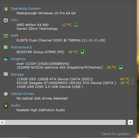

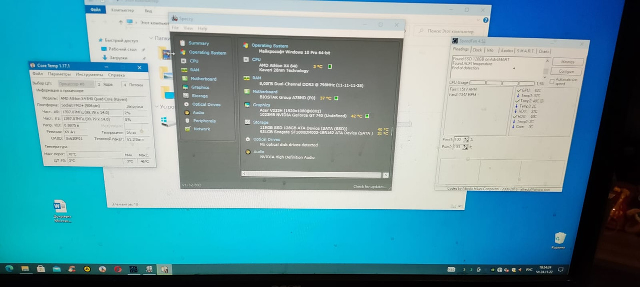

Вот собственно работа в простое
cpu аж показывает 3 градуса
Походя по интернету по разным форумам, увидел что материнки биостар часто болеют этой проблемой cmos fail.
Думаю можно еще БИОС обновить, если есть версия новее

Играю в СИМС 4 (Это единственная игра здесь установленная  :D и уже даже разобрался как в нее играть:)) ) Минут 40 при включенном браузере +ютуб. Вот температура:
Результат немного получше чем вчера
Похоже что когда комплектующие dns работают совместно с материнкой biostar происходит какое-то необъяснимое колдунство  :)
А у него датчики не перепутаны CPU и MB? Ощущение, что они перепутаны.

может HWMonitor какой нибудь посмотреть и выжыгатель процессора запустить при этом?
HW Monitor смотрел. Такая же температура. Можно даже ориентироваться по температуре которая показывается из БИОС.
