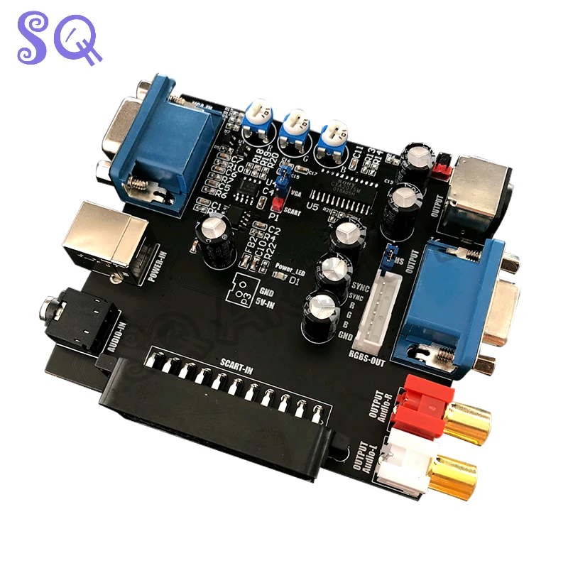

И crt Emudriver не поможет?
а вот эта - https://aliexpress.ru/item/502847877.html  ?
Может кто подкинет варианты?
