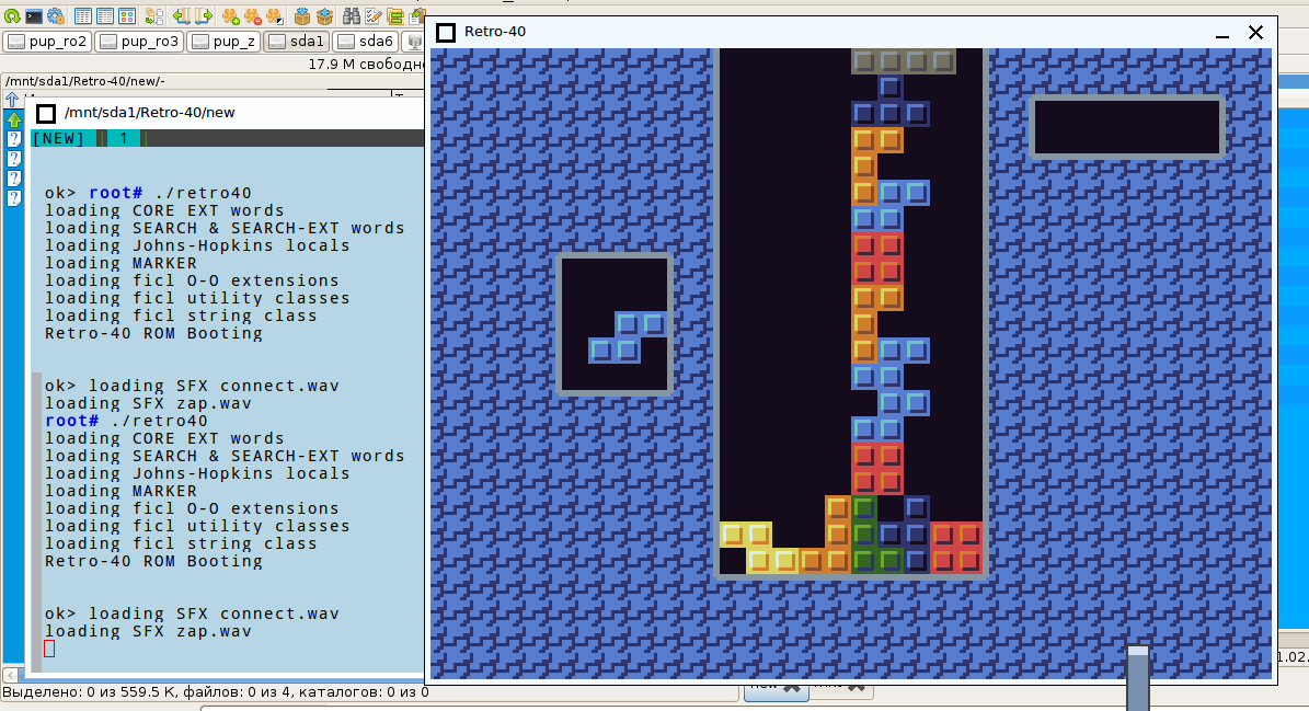

Собрался и запустился в Linux, команды ввода слов Форта работают
При запуске собранного проекта под 32 Linux для правильного отображения вводимых символов с клавиатуры
необходимо подправить файл font.fs в следующих строчках (т.к. изначально font таблица хранения данных расчитана под 64-бит ячейку памяти при сборке под  Linux64, если не изменять в этом моменте Си код api,c)
: @font  (     c -- u )   CELLS 2 * font  +  @ ;
: !font  ( udg c --   )   CELLS 2 * font  +  ! ;
Snake игра изначально загружается,
а к примеру загрузить Форт Tetris программу и запустить
include tetris.fs
tetris
Звуки в Тетрис игре довольно брутально воспринимаются. :)
