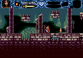

Можно нарушить действие скрипта "подхода к суббоссу", если во время его действия получить дамаг или умереть. В первом случае, мы получаем частичный контроль над персом, но его продолжает автоматом тянуть вправо, если при этом сделать спец. атаку, например крысой, то она совершит очень длинный прыжок :biggrin: Во втором случае мы получаем полный контроль над персом.
23. Звон монет
Во втором уровне монеты не могут упасть на наклонную поверхность
24. Звон монет 2
Но при этом падают сквозь платформы

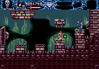

25.  "Get over here" 2
Во втором уровне дамаг от зеленых прожектайлов не отталкивает, а притягивает. Тут не уверен баг ли это, но как минимум это странно.
26.  Я ваш "Get over here" шатал
Этот же дамаг по сидячему персу так же притягивает его, но если, при этом усердно и в такт махать мечом, то можно просто не двигаясь сидеть на месте и помигивать :biggrin:

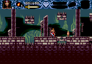

27.  Отменяем гравитацию
Если немного неаккуратно попрыгать в шипастые платформы, то можно подзависнуть в воздухе :biggrin:
