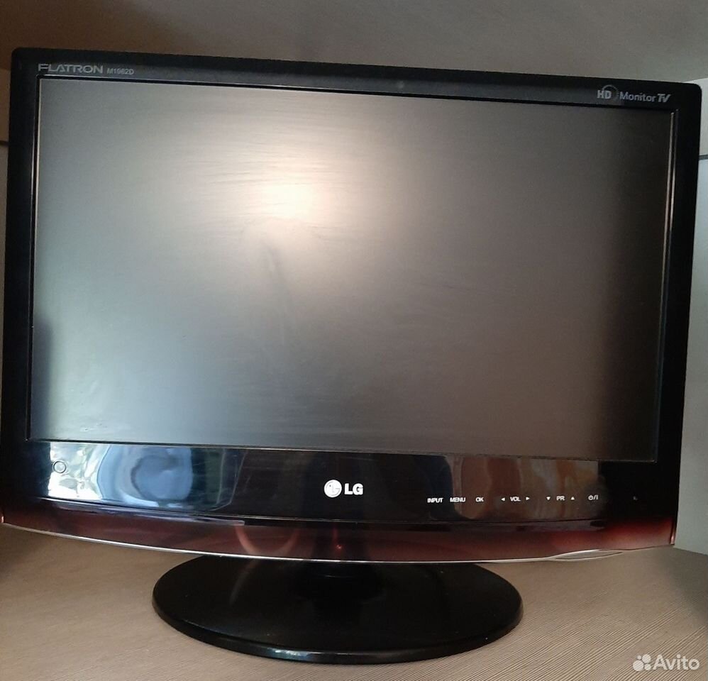

Кто разбирается, помогите телек б\у выбрать  :) Для АВ-фамикома. А то купил один раз, оказалась хрень.
Вот пока смотрел, выбор пал на эти

Точно скажу, что не стоит брать мониторы-ТВ, подобные Samsung 941 MP (4:3, но с тюльпанами): картинка мелко дрожит и ничего с этим сделать нельзя. Выкрутился тем, что купил конвертер с композита на VGA. Картинка ужасная, но уже без дрожания.
