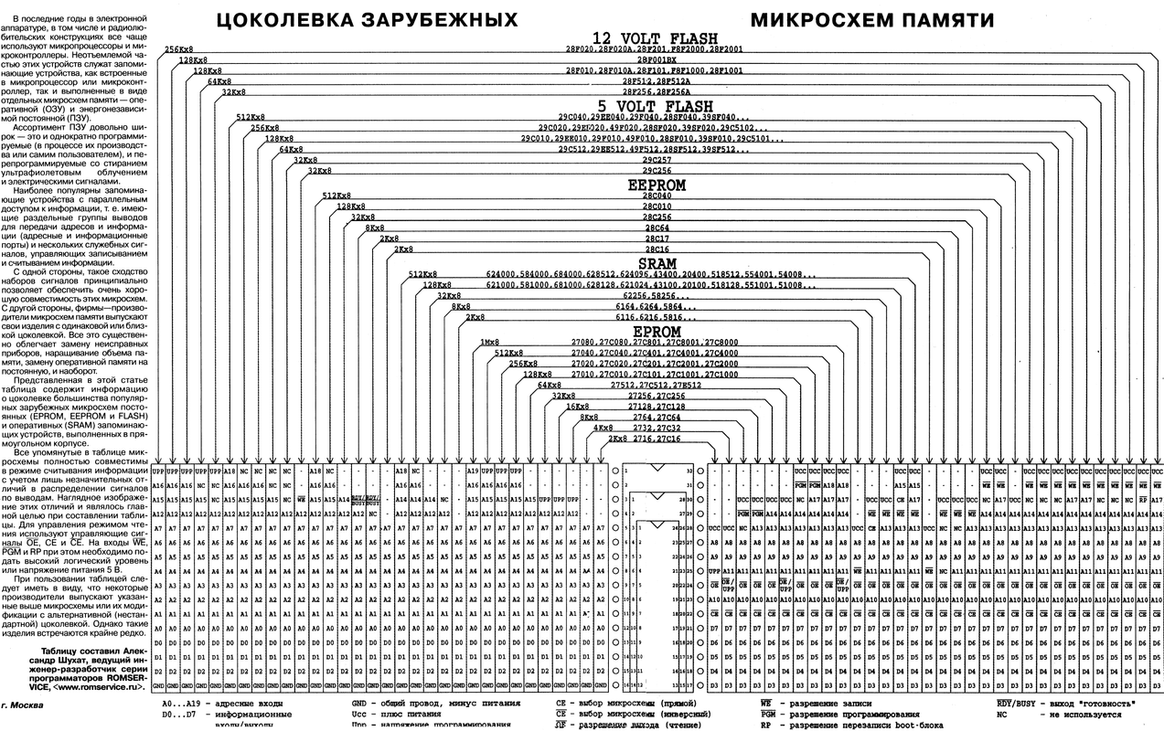

Возможной проблемой я вижу то, как я подключил адресные линии. Если посмотреть даташиты 6264 и 62256, то видно что номера адресных линий там не совпадают на одних и тех же ножках, но я посчитал что это не важно, поскольку главное чтобы при считывании использовался тот же порядок вызова адресов, что и при записи, по-этому я не стал подключать А0 к А0, А1 к А1, и т.д., а просто подвел А13 и А14.
Собственно вопрос - прав ли я на счет порядка адресных линий, или же я ошибся и мне нужно подводить А0 с маппера к А0 SRAM, A1 к А1 и т.д.?
Приложил цоколевку обеих SRAM.

Адресные линии тут не при чём. Надо просто верхние адреса правильно к мапперу подключить.
https://wiki.nesdev.com/w/index.php/ExROM
NES-ETROM can be trivially modified to support 2×32 KiB RAMs without needing rewiring, using the CL15 and SL15 solder jumpers. 'CL15' by default connects SRAM pin 26 (PRG RAM +CE on an 8 KiB RAM) to MMC5 pin 83 (PRG RAM +CE). 'SL15' instead connects the same pin 26 (PRG RAM A13 on a 32 KiB RAM) to MMC5 pin 69 (PRG RAM A13). PRG RAM pin 1 (no connection / PRG RAM A14) is always connected to the MMC5.

Откуда взята эта цоколёвка 62256? Есть же JEDEC, зачем придумывать отсебятину?

supremacy, Да, я в принципе так и сделал, спасибо. Правда инфа по джамперам релевантна только для NES картриджа, в фамикомовском джамперов нет, но это не меняет сути дела.
HardWareMan, Дык я же не сам ее придумал, взята с гугла :neznayu:. Похоже Cypress в своих даташитах так ее отображает. Спасибо за информацию!
