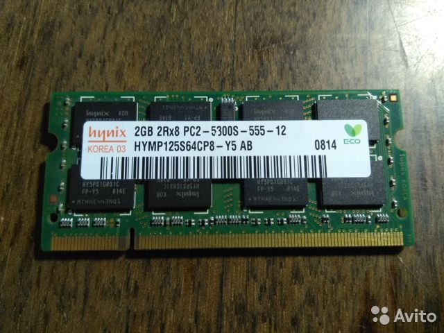

Деньги не мои, в игры на ноуте никто играть не собирается. Т.е. смысла ставить 3 гб 667 вместо 2 гб 555 вообще нет? Прироста не будет никакого? Или лучше найти 1 шт. 2 гб 555 и заменить одну гиговую планку в ноуте? Нашёл на авито такую:
2Rx16 и 2Rx8 одной фирмы будут работать вместе?
« Последнее редактирование: 31 Января 2021, 03:45:36 от Guyver(X.B.M.) »
  • Сообщений: 7809
Помогите с памятью для ноута Toshiba Satellite L300-14X
« Ответ #7 : 31 Января 2021, 08:13:27 »
если в нем ссд еще не стоит, поставь - будет прирост.
