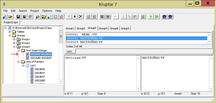

Вот у меня какая загвоздка. Пойнтеры, игра Suikoden 2 и программа Kruptar (6ая версия). Я делал всё по этому гайду - https://magicteam.net/index.php?page=documents&show=Kruptar%20для%20чайников Круптар для чайников от мэджик тим.
Текст у меня программа отображает. Значит разницу смещения я правильно высчитал, так? Или нет?
Но при пересчёте пойнтеров программа выдаёт ошибку (я ничего не менял в тексте). Стало быть я неправильно указал начало-конец блока пойнтеров? (скорее всего) Но в том самом гайде не уточняется ничего про блоки пойнтеров или их местонахождение - и как мне быть? Каким образом их искать? Где они могут быть в файле этой игры?
Можно ли как-нибудь найти пойнтер по offset'у предложения(ий), может быть? Я не знаю...

Не пользовался программой, поэтому зачем пересчитывать пойнтеры/указатели? Не вмещается текст, который не менялся, скорее всего из-за неправильно указанного размера указателей, первого байта/двух байтов (где указана длина строки) или спецсимволов, что видны в тексте на скриншотах. Попробуй для эксперимента поставить у всего что можешь длину в 1 байт. Ну, кроме указателей на начало строк, наверно.
Потом методом половинного деления найдёшь в каком из них была ошибка :)

По скринам вообще не видно, что подключено место, куда будет вставляться перевод.
Лучше юзать версию круптара 7.1.1.8

perfect_genius, Guyver(X.B.M.), Ура! Я вычислил указатели. По формуле оффсет предложения полученный через дебаггер - оффсет того же предложения из рома. Универсальная цифра 10DC50. Прибавляется к оффсету предложения из рома и последние два байта перевернуть. Хекс-адрес указателей таким образом получается.
Как оказалось в Suikoden 2 четырёх-байтные указатели(длина) и идут они сразу после текста. Я читал итальянский мануал ромхакера Паблито, он пишет, что в первой игре тоже четырёх байтные указатели. (как и в фэнтези стар 4 на мегадрайв, упомянута им также)
Но вопрос. Подскажите пожалуйста. Если указатели идут СРАЗУ после текста и их длина 4 байта, какие параметры надо ставить в Круптаре? Конкретно. Разница смещений - автостарт? Так получается или нет?

Тут что-то странное. Какая логика в указателе в конце этого самого текста, на начало которого он и указывает? Обычно, есть массив из указателей на текстовые строки. Они могут указывать либо на первый символ текста, либо длину этого текста, после чего и идёт текст. Также сам текст часто кончается на какой-нибудь стоп-символ - обычно 0 или -1.
Ты либо вычислил адрес конца текстовой строки, либо указатель на длину последующей текстовой строки.
По этому адресу есть что-то? Это может быть адресом начала блока текстовых строк или массива указателей на эти строки.
