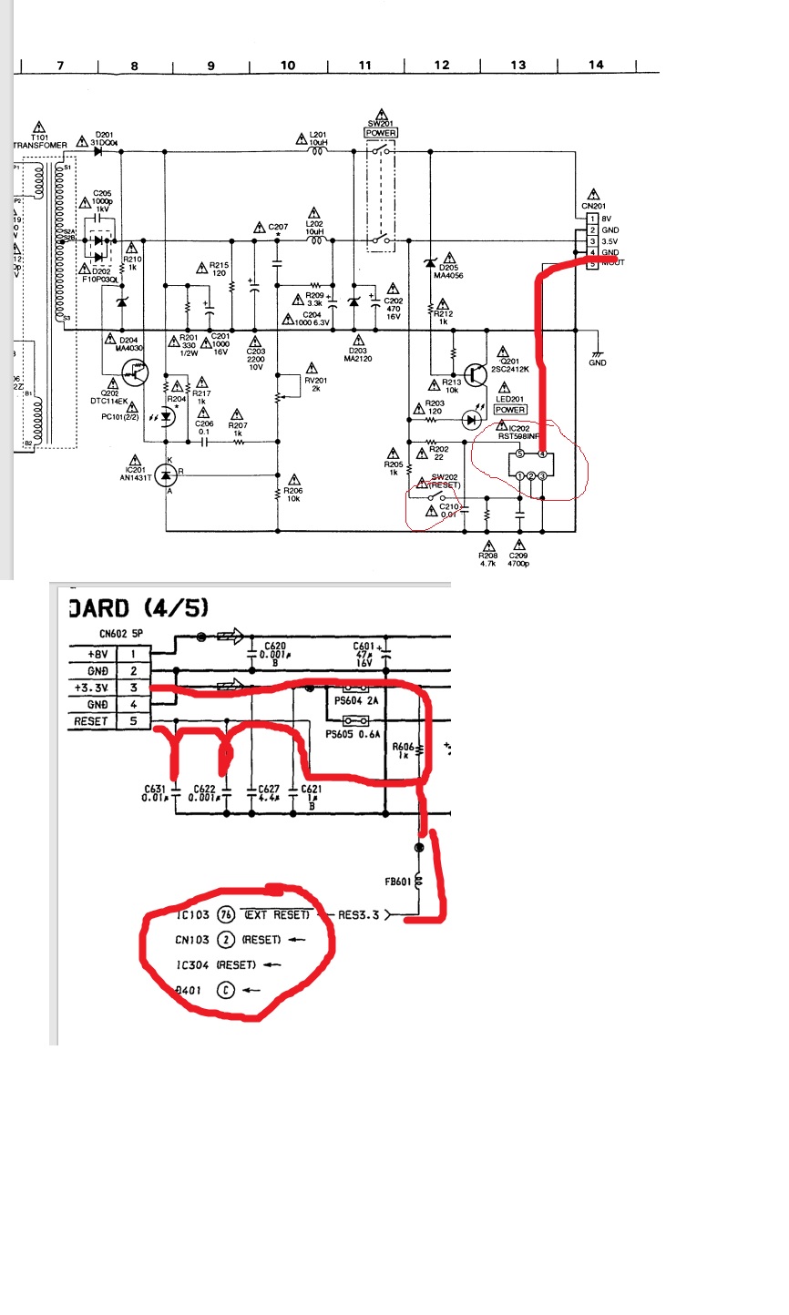

Итак.
У PSIO есть такой режим запуска игр,как miboot. Это когда PSIO полностью эмулирует привод. Но при запуске игр в таком режиме,psio "производит" нажатие кнопки "reset" у консоли.
Я так понимаю,что делает она это через 2ой пин паралелльного порта (reset),методом "reset line high and low as needed to trigger a reboot." - так написал "разработчик"
С родным блоком питания (схема линии ресет,ниже) все работает нормально.
260194-0
Но с блоком питания PS1PSU,сброса не происходит. У этого блока ресет реализован замыканием линии ресет (mout) на gnd.
Практически,я понимаю,что дело в бп,но за счёт чего реализовано работа и можно ли реализовать с подобное с PS1PSU ?

Ну наверно очевидно, что ПСИО нажимать кнопку не может, у него нет рук :)
Так что надо смотреть схему приставки (что проблематично), действительно ли на разъёме питания и на разъёме порта один и тот же сигнал.
И что такое PS1PSU и где его схема?

Схему приставки я гляну, проблема в том, что нормальные схемы только на 9000 и на 100, но там нет порта.
А схема на 5500 далека от совершенства, так скажем

« Ответ #262 : 03 Марта 2023, 15:25:28 »
Там более нормальная схема для 7500 (вырезка бп оттуда)
PS1PSU это импульсный бп по типу DreamPSU для дримкаста. Конечно схемы нет,но вход ресета звониться на gnd,а выход на пин штеккера к майну "reset" он же "mout"
PSIO не фурычит
« Ответ #263 : 03 Марта 2023, 15:35:10 »
Ты эти огрызки называешь хорошей схемой? :-\

« Ответ #264 : 03 Марта 2023, 15:40:42 »
На чём там сброс сделан?
На том же самом месте где и у оригинала,стоит нормальноразомкнутый переключатель без фиксации. Вход с земли,выход на линию ресет к матери
Т.е. при нажатии просто линию ресет на землю замыкает

« Ответ #265 : 03 Марта 2023, 15:45:12 »
Просто кнопка? Это у неё вход и выход? Контакт только на замыкание или на переключение? Какие-то ещё элементы в цепи сброса есть? Сброс же должен формироваться не только при нажатии кнопки, но и при включении питания

« Ответ #266 : 03 Марта 2023, 15:56:26 »
Есть такой мод для PS1 fat - igr. Ресет с джойпада. Он реализован по тому же принципу - замыкание этой линии (ресет) на землю.
Здесь просто кнопка. Вход звониться на всю землю бп,а выход звониться на выход разьёма "ресет" что с бп на мать уходит

« Ответ #267 : 03 Марта 2023, 16:30:02 »
Ну как бы там  резистор-конденсатор от питания 3.3. средняя точка (между резистором и конденсатором) замыкается кнопкой на землю.
Сброс при включении формируется зарядкой конденсатора  до высокого логического уровня позже появления питания. 1 килоом и 11 нанофарад соответсвенно.
А туплю, да, там в питальнике стоит микросхема-формирователь, да.
260205-0
https://pdf1.alldatasheetru.com/datasheet-pdf/view/196327/RENESAS/M51957B.html
« Последнее редактирование: 03 Марта 2023, 16:42:52 от nonamezerox »

« Ответ #268 : 03 Марта 2023, 16:47:10 »
В том и вопрос. Так как часть обвязки линии ресет,что находится на родном бп ушла вместе с бп,то как вернуть эту часть навесом в цепь ресет,но в нынешних реалиях.
То, что стоит в оригинале, и так известно. Речь совершенно не об этом.
Так для этого и надо знать что там стоит. U3 что такое?
