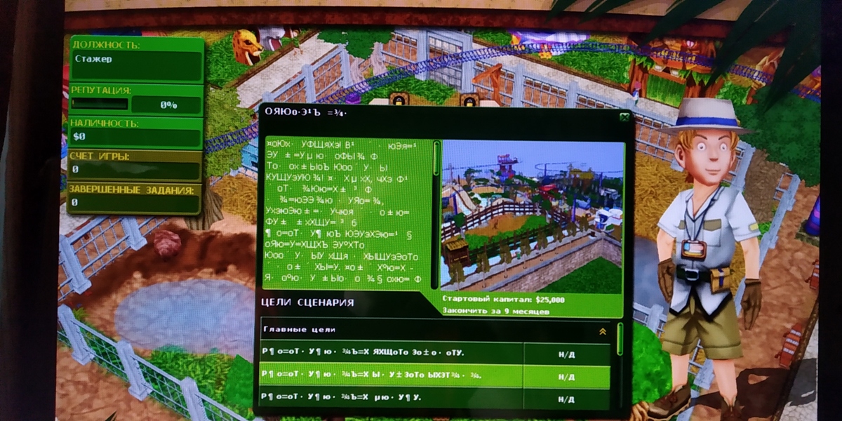

Решил скачать старую-добрую игру Корпорация Зоопарк (официальный диск не запускается из-за защиты Star Force).
Проблема в одном из шрифтов. Он отображается неверно. Стандартные действия, которые описывались на форумах ещё 10 лет назад, не помогают. Тем более тут скорее проблема не в кодировке, а тупо в отсутствии нужного шрифта. Раньше на Windows XP всё было нормально. Шрифты с интернета для Windows XP перекинул, хотя они должны быть идентичны.
В чём проблема? Если проблема в шрифте, как найти недостающий? Может с диска устанавливался нужный шрифт, но я кидал скачанный экзешник в папку установленной с диска игры - всё-равно этот один шрифт рушится. В самом экзешнике что-то править?
ЗЫ. Да, если что, скринсейв выдаёт чёрный экран, поэтому фотографировал на телефон.

Guyver(X.B.M.), посмотри первый скрин переводчика. Там вверху и внизу по центру тоже иероглифы. Походу тот же шрифт, что и у меня. )
Главное, что раньше на XP такого не было. Тут дело в системе или в рипе? Может это типа защиты от взлома на NoCD. Самое бестолковое, что лицуха на диске уже мусор, который не запустится ни на одной новой системе.

Если посмотреть внимательно, то в месте с кракозябрами и в местах без шрифт используется один и тот же. Так что скорей всего проблема в том, что боги от локализации сохраняли сами файлы скриптов в разных кодировках, и потому они теперь так показываются.

Ещё раз возвращаюсь к проблеме.
В общем, есть папки с текстом и шрифтами.
В resource есть файл Scenario.res
В нём набран текст, который непосредственно на фото в шапке.
А именно:
ОБЗОРНЫЙ ТУР
Поздравляем! Вы приняты на стажировку в городской зоопарк Каламазу! Прежде, чем вы погрузитесь в рутинную работу, администрация просит вас сделать 6 фотографий знаменитых обитателей нашего зоопарка для рекламного проспекта. Поспешите - брошюра скоро уходит в печать, а верстка требует времени. Сделайте обход зоопарка, найдите нужных животных и сделайте потрясающие фотографии!
Хрен пойми из-за чего сбой. Думал, что из-за того, что в шрифтах в dds буквы расположены в разных файлах в разных местах сетки. Но наверное, нет.  :neznayu:
