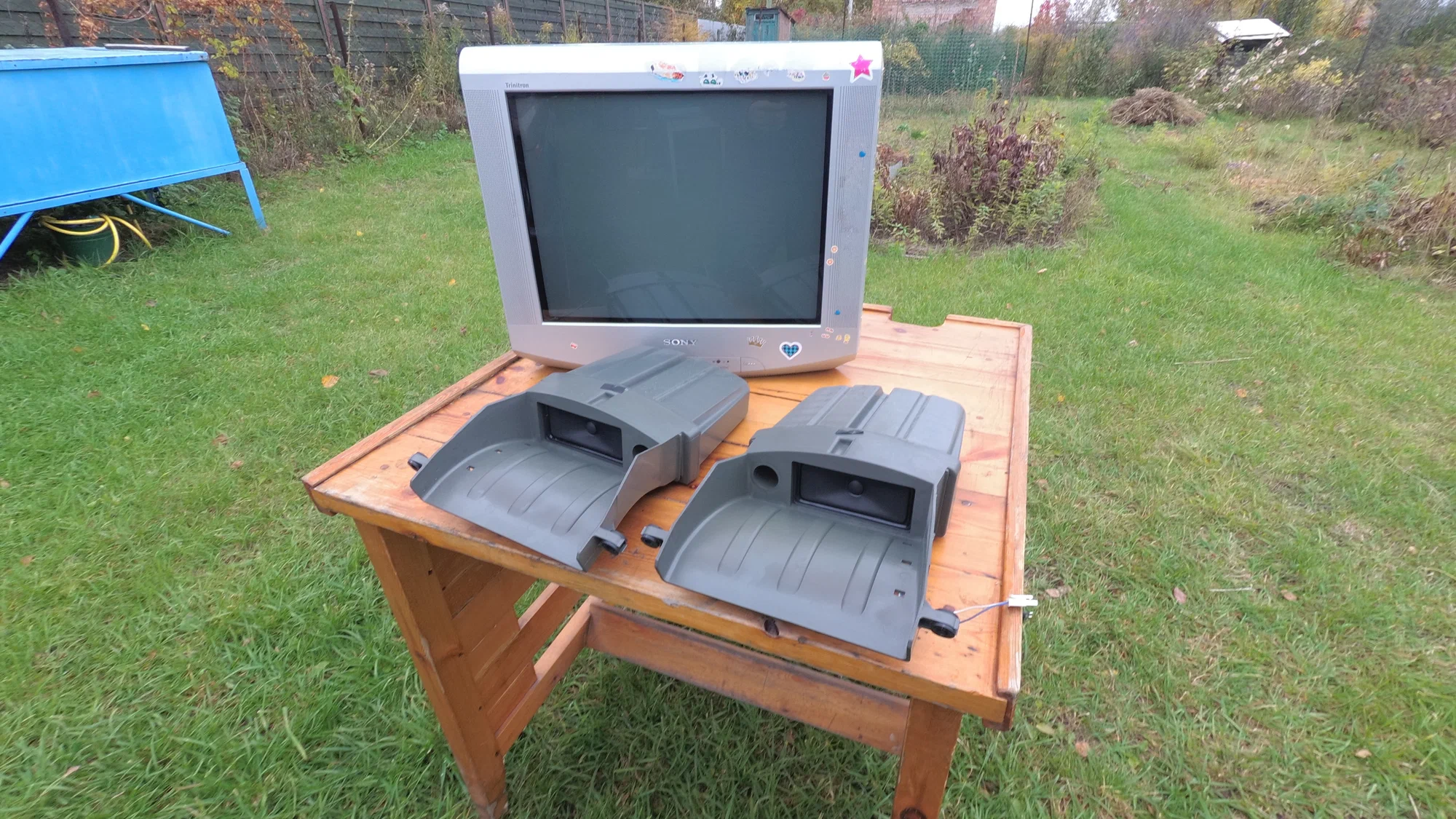

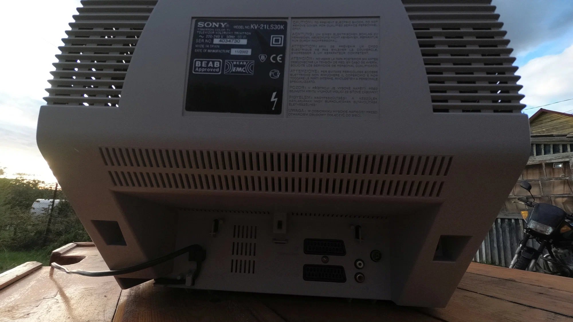

Оффлайн Bugrim
  • Сообщений: 1355
  • Будь честен!
Re: Выбор ЭЛТ ТВ для ретро-гейминга
« Ответ #388 : 09 Февраля 2025, 00:23:45 »
А есть такие? Мне что-то все моно попадаются
Добавлено позже:Понял, пасиб за советы.
Есть, как раз на днях корефан еще один нашел как и предыдущий, очень мне нравится эта модель, Есть скарт и звук перенесен назад дабы вставить большие динамики!
На счёт 100 герц у сонек не очень, у меня большой телек там есть отключалка на 50, но вот Тошиба 100 герц я был поражен хотя и Филипс тоже хорош в 100 герцах.
289477-0 289479-1 289480-2
