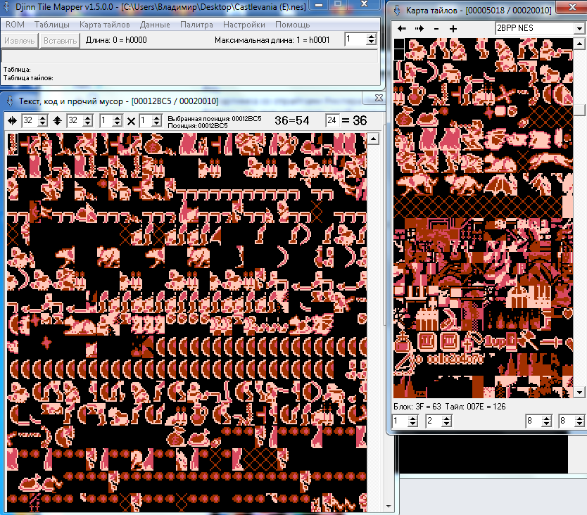

Я пробую сделать хак на игру Castlevania, и пока что я не понимаю, как редактируются спрайты в данной игре.
1. Картинка из эмулятора FCEUX из игры Castlevania;
2. Картинка со спрайтами Рихтера Бельмонда и его врагов в игре Castlevania в опции PPU Viewer;
3. Картинка со спрайтами Рихтера Бельмонда и его врагов в игре Castlevania в опции PPU Viewer в 8*16 спрайтовом моде;
4. Картинка со спрайтами Рихтера Бельмонда и его врагов в игре Castlevania в программе по редактированию тайлов Tile Layer Pro;
5. Картинка со спрайтами Рихтера Бельмонда и его врагов в игре Castlevania в программе по редактированию тайлов YYCHR.
Вопрос: как мне настроить отображение спрайтов так, чтобы спрайты Рихтера отображались в программах также, как они отображаются в PPU Viewer в эмуляторе FCEUX

Ух ты. Спасибо. Сейчас буду пробовать.
Оффлайн Alex KO
  • Сообщений: 31
Я понял, как это сделать это в YYCHR. Необходимо при просмотре нужных тайлов нажать на + или - для смещения байтов(чтобы тайлы соединились?).
Спасибо за помощь.
